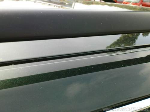

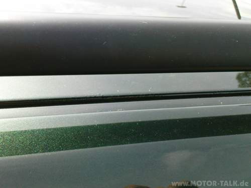

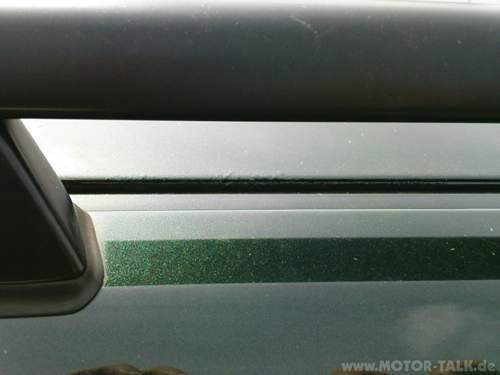

hier mal ein paar Bilder zum Dachkantenrost :mad:...ist nicht meiner, aber da hier schon so viel darüber geschrieben wurde schaut man sich natürlich auf manchen Parkplätzen abgestellte 4Bs an. Das war der erste, bei dem ich das jetzt live gesehen habe. War ein top ausgestatteter A6 Avant FL mit einer grün metallic Lackierung. Der hatte auf der Fahrerseite 3 Stellen an der Dachkante. Aufgeplatzt war der Lack noch nicht aber die Blubberblasen sind auf den pics ganz gut zu erkennen.
