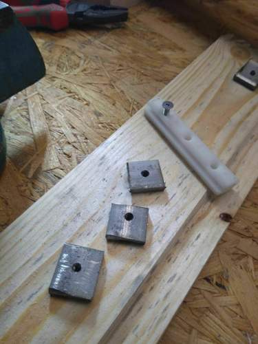

Moin Zusammen,
auch ich bin mit den verfügbaren Lösungen beim TC nicht wirklich glücklich, so dass ich letztlich selbst tätig wurde.
Basis hierfür waren von meiner Seite aus folgenden Anforderungen:
  • Höhe inkl. Dachträger < 2.10m
  • Schnelle und einfache Montage und Demontage. Und zwar ohne an die Originalbefestigungen zu müssen (Leckgefahr!)
  • Installation einer Kajak-Ladehilfe
  • Freie Positionierung der Traversen über die Fahrzeuglänge die (optional)
  • Flexible Befestigung von weiteren Dingen (z.B. Wäscheleine, …)

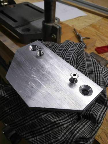

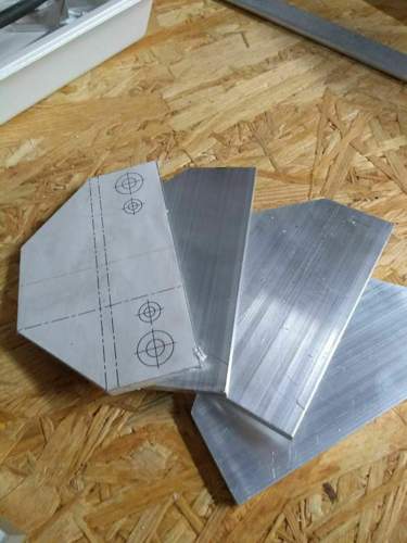

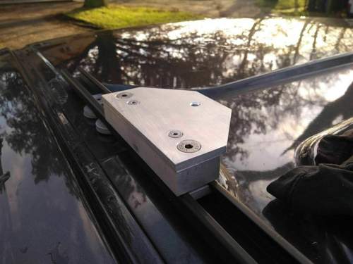

Das nun installierte System besteht aus:
  • Ullstein Schienensystem – Die Schienen bleiben dauerhaft auf dem Auto, so dass ich die Originalbefestigungen nicht mehr anfassen musss. Der Tourneo inkl. Schienen ist damit aber immer < 2.00 m
  • Tule Probar (Länge 150cm / 160cm wären möglicherweise besser) als Traversen. Durch die 3 Nuten kann z.B. die oben erwähnte Ladehilfe befestigt werden.
Um die 2.10m Höhenbeschränkung zu erreichen werden die Traversen mit einem aus Alu gebauten Adapter (30mm Höhe) auf den Schienen befestigt. Der Abstand zwischen Dach und Querträger beträgt je nach genauer Position ca. 20 – 40 mm, so dass hier sogar noch etwas Luft zur Optimierung wäre.
Die Befestigung der Traversen wird durch Thule T-Track-Adapter erzielt.
Leider sind beim TC ja die drei Fußunkte weder in einer Höhe noch mit konstantem Abstand. Somit sind die Traversen auch in der Breite anzupassen, so diese verschoben werden. Hier bieten die Adapter eine einfache Einstellbarkeit.
Credits: Die Anregung zu den Adaptern kommt hierher
Adapter im Bau
Adapter im Bau
Adpater montiert auf Ullstein Schienen
+2

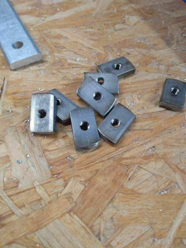

Zur schnellen Montage aller möglichen Dinge in die Ullstein Schienen gibt es selbstgebaute Einschwenkmuttern aus V2A mit M6/M8 Gewinde.
Diese können von oben in die Schiene an jeder Stelle eingesetzt werden und greifen dann bei einer Drehung um 90 Grad formschlüssig.
Einschwenkmuttern für Ullstein Schienen

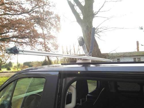

Zuletzt noch kurz etwas zur Kajak-Ladehilfe.
Diese Ladehilfe ist an das Konzept der Ladehilfe von Prion angelehnt. Einen ähnlichen Ansatz gibt es auch hier: KanuOutdoor Ladehilfe
Für das Aufladen eines Kajaks wird also vorne ein Kragarm ausgezogen, auf den das Kajak temporär aufgelegt werden kann.
Der Aufbau ist wie folgt:
  • 20x20 Bosch-Profil (Nut 6). Das Profil ist hinter der vorderen Traverse angeordnet und wird über die dritte Nut in der Thule Probar befestigt.
  • 2 Gleiter (Nut 6), die über M4 Senkkopfschrauben und selbst gebaute V2A Schiebemuttern an der Thule Probar befestigt sind. Das Bosch-Profil wiederum greift in diese Gleiter und kann hierüber verschoben werden
  • Befestigung über Thule T Track Adapter und Sterngriff
  • Endanschlag durch M5 Mutter
Gleiter und Schiebemuttern
Ladehilfe ausgefahren

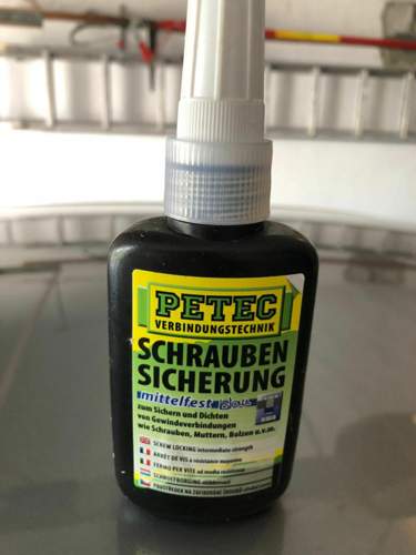

Ich benutze flüssige Schraubendichtung. Hat mir mein FFH ein Fläschchen geschenkt. Brauche die Träger nur im Urlaub für 2 Fahrräder (kommen auf die hinteren Träger) und eine Dachbox (die kommt nach vorne).
Danach kommen die Schrauben wieder rein, auch mit flüssiger Dichtung.
Hallo Oscar!
Kannst du mir bitte sagen wie diese Flüssige Schraubendichtung heißt?
Vielen Dank!
Ich benutze diese Flüssigkeit. Ob die besonders gut ist oder besonders schlecht - keine Ahnung. Der Wagen steht draußen. Ich habe noch keinen Wassereinbruch festgestellt bislang.
Alles klar! Vielen Dank für die Rückmeldung.
Ist dann schwer die Schraube wieder raus zu nehmen?
Was denkst du von Teflon Tape?
Viele Grüße!
Die Schrauben lösen sich ungefähr so wie bei selbstsichernden Muttern. Also kein Problem. Das Band kenne ich nicht.
