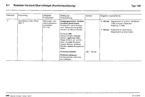

Hab jetzt mal im Diagnosehandbuch geschaut - sind aber über 200 Seiten nur Verdeck und Überrollbügel 🙁
