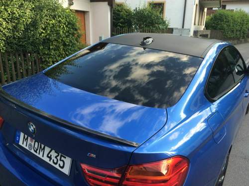

ich bin am überlegen, bei einem weißen 4er Cabrio das Dach schwarz, eventuell mit Carbonfolie, folieren zu lassen, was sagt ihr dazu?!
Gibt es Fotos von so einer Folierung oder kann das jemand mit Photoshop darstellen!?

Hmm, ich weiß nicht, die Carbonstrukturfolien sehen meiner Meinnung nach alle nicht so toll aus.
Zumindest die, die ich bisher gesehen hab.
Dann lieber eine einfarbige, normale Folie.

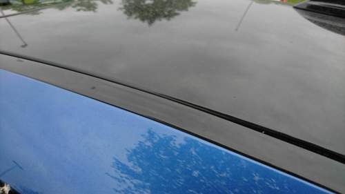

Nein, die gab es nicht, wenn man die Folie vor dem Überkleben entsprechend erwärmt und leicht vorstretched, kann man die dann mit einem Plastikrakel sehr gut in die Sicken streichen, ich kann morgen gern mal ein Detailfoto davon machen, wenn Dir das hilft. Wichtig ist vor allem, daß die Folie komplett auskühlt, bevor man über die Aufnahmen drüber weiter zum äußeren Rand geht, sonst wirfts Falten und die kriegst Du dann nicht mehr raus.
Problemzonen waren eher die Übergangskanten Front- und Heckscheibe, da die Scheiben geklebt sind, habe ich mich ein wenig schwer damit getan, beim Folienschneiden echt genau die Naht zu treffen ohne selbige zu ritzen.

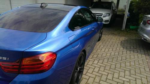

Ich hab vor einigen Wochen ein blaues 4er Cabrio gesehen mit schwarzem Dach alles foliert also ich weiß nicht ob es an der Kombination lag aber ICH fande es sah schrecklich aus.

Aber jetzt, die Fotos von den Aufnahmen, hier nur exemplarisch die linke Seite.
Danke für die Fotos, du hast die Klappen wenn ich das richtig sehe also überklebt? Bin halt am überlegen mir evtl. für Urlaube noch eine Dachbox zu holen, dann bräuchte ich die schon.

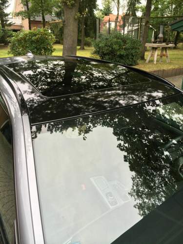

Ich hab auch ein weißes F33 und dachte kurz darüber nach, da ich mein S4 Cabrio auch von einer renommierte Firma hab weiß folieren lassen.
Der Verweis auf das Z4 Dach kann bzgl. der Optik dienen (Kontrast Weiß / Schwarz), der Aufbau des Hardtop besteht jedoch lediglich aus 2 einfachen Schalen mit glatter einfacher Oberfläche samt Scheibe. Das E93 und F33 Dach hat hier zusätzlich aufliegende und bewegliche Scharniere und ist deutlich schwerer zu folieren, wenns überhaupt 1000% werden kann.
Diese Scharniere und Zierleisten, samt der bei Öffnung freiwerdenden lackierten Bereiche der Schalen, komplett so zu folieren, dass die Grundfarbe (weiß) während der Öffnung nicht ersichtlich wird, ist sicher nur von echten Profis machbar. Preis wäre das eine, Haltbarkeit auf den beweglichen zierlichen Scharnieren das andere.
Es kann noch so gut foliert sein, Folie verändert sich, zusätzlich ggf. überlappende Klebekanten (Dreckfänger, bei dunkler Folie nicht so wild).
Mich würde das mega stören wenn man noch die Grundfarbe irgendwo während der Öffnung erkennt, oder die Folie dann später nicht mehr alles abdeckt. Speziell bei starkem Kontrast zwischen Folie und Grundfarbe.
Aber da bin ich sehr penibel, manch anderem interessieren auch bei diesem Thema keine Türeinstiege / Türkanten oder Kofferrauminnenbereiche, ich hab das alles machen lassen, damit er "echt" weiss war und erst auf dem 3. Blick foliert. Noch einmal? Nein.
Beim diesem Dach lass ich aus Erfahrung Finger von Folie (bin zum Glück vom Grundgedanken auch geheilt).
