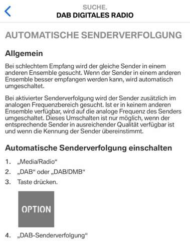

Senderverfolgung ist "ein" und Navi Professional.

Das wäre echt blöd. Habe auch im G10 DAB wieder bestellt nachdem ich es im F10 habe und zufrieden bin. Wenn mal kein oder schlechter Empfang hat es fast unmerklich auf FM umgeschaltet. Ist das jetzt im G30/31 nicht mehr so? Ist dann Stille?

Ich höre meistens solche Sender, die es nicht auf FM gibt, daher dann absolute Funkstille.

Ich höre fast nur Deutschlandfunk - und da klappt die Umstellung auf FM nicht, weil der Sender nicht richtig erkannt wird, es gibt im F11 aber auch so gut wie nie Aussetzer und wenn dann nur für ein paar Sekunden.

Hier steht: '(...) nicht der Empfang selbst sei schwach. Vielmehr werde dieser softwareseitig stummgeschaltet, wenn die Bitfehlerrate nach Ansicht der Entwickler dieses Empfangskonzepts zu hoch ist. (...) die Stummschaltung ließe sich sehr wohl softwareseitig ausschalten - allerdings in einem für Endverbraucher nicht zugänglichen "Green Menue"'
Hat dafür schon einer einen Workaround/Programmierung gefunden? Oder ggf. in der Werkstatt was updaten lassen?
