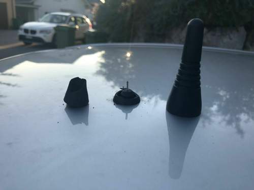

Dabei noch eine Frage bezüglich der Handyantenne auf dem Dach. Scheinbar finden Tiere, so vermute ich mal gefallen an dieser Antenne und sie wurde "dezimiert", siehe Bild.
Was würdet ihr mir empfehlen, kann man die einfach wechseln oder soll man das Loch dicht machen? Eine Handyantenne benötige ich nicht und in meinem Fahrzeug sehe ich auch nirgends eine Vorrichtung für ein Handy.

Gustav, die vom Marder zerbissene Handyantenne kann mit etwas Glück leicht repariert werden. Es handelt sich um eine schwarze Kappe, welche über die eigentliche Antenne gesteckt ist. Du musst also nachsehen, ob das Innenleben der eigentlichen Antenne unter der Kappe unbeschadet ist. Meist interessiert sich der Marder nur für die Kappe.
Die Kappe lässt sich mit etwas Kraft vom Antennensockel ohne Werkzeug von Hand abziehen und eine neue draufstecken.
Die Kappe hat die Teilenummer A2028270031 und ist für Euro 7,93+MWSt beim Freundlichen erhältlich.

Scheinbar bin ich echt vom Pech verfolgt mit dieser Antenne, die ich eigentlich nicht brauche.
Jetzt habe ich die Kappe gekauft und unter der Kappe war noch ein Gummiteil, welches gebrochen ist.
Werde mal beim Freundlichen vorbeigehen, ob es das auch einzeln zu kaufen gibt.
Hat jemand von Euch schon mal mit diesem Problem Erfahrungen gemacht, resp. weiss eine Lösung?
Allenfalls ein wirklich passender und dichter Gummipropfen könnte auch eine Lösung sein.
Danke Gustav
