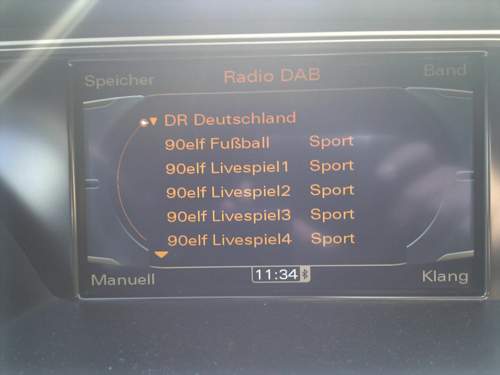

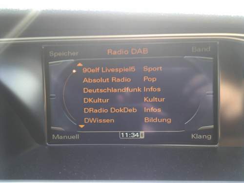

So, Radiotuner und DAB+ läuft. Komponentenschutz entfernen war in 10min. erledigt. Brillianter Ton und bedeutend druckvoller als FM Radio 😉 Wenn man in einem Empfangsstarken Gebiet wohnt, auf jeden Fall zu empfehlen.

Moin Andy, na wieder im Lande? Ja, hab günstig ne nagelneue Unit geschossen, da musste ich zuschlagen 😁 Also hier in NRW absolut zufriedenstellend, hab schon einiges probegehört und bin vollends zufrieden. Auch während der Fahrt absolut stabil. DAB soll ja noch weiter ausgebaut werden und weitere Sender folgen. Also eine Investition in die Zukunft. Cool finde ich auch die Slideshows...
