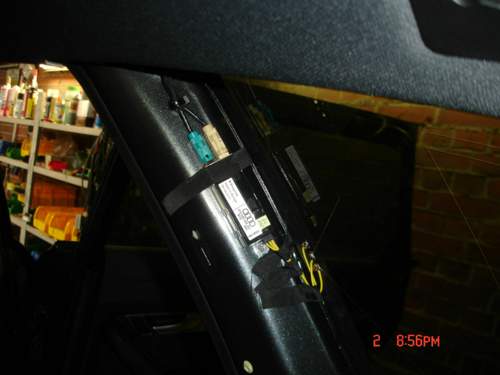

@thomania schrieb am 30. Dezember 2018 um 01:11:52 Uhr:
Die Teilenummern für die Antennenverstärker sind falsch. Richtig müssen sie wie folgt lauten:
1. 4F9 035 225 S
2. 4F9 035 225 AM
ich habe einen FL mit Standheizung und DAB+. Beides Nachgerüstet.
Bei mir läuft der 4F9 035 225 AM tadellos.
Gruß,
Stefan
Meins
@wesso
Vielen Dank, vor allem auch für das Foto. Dann werde ich mir mal das Modul mit der Teilenummer 4F9035225AM besorgen. Das entspricht ja bei dir dann genau meiner zukünftigen Konstellation.
Es müsste ja eigentlich jetzt schon ein anderer Antennenverstärker an dieser Stelle sitzen wegen der Fernsteuerung für die werksseitige Standheizung, der ausgetauscht werden muss, wenn die DAB+ -Antenne hinzu kommt.
