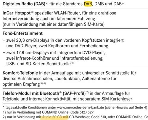

Ist es möglich an einem Audio 20 W212 Mopf ( Bj 2013) DAB+ nachzurüsten? Wenn ja was wird benötigt, wo bekommt man die Teile her und vor allem funktioniert es (schneller Senderwechsel, Lautstärke). Ein zusätzliche Display ist für mich ein no go.
https://www.motor-talk.de/.../...sten-bei-comand-4-5-4-7-t6166253.html
Geht auch für Audio20 laut Preisliste (siehe Screenshot)

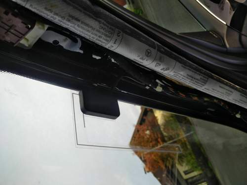

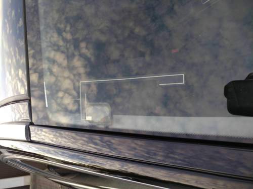

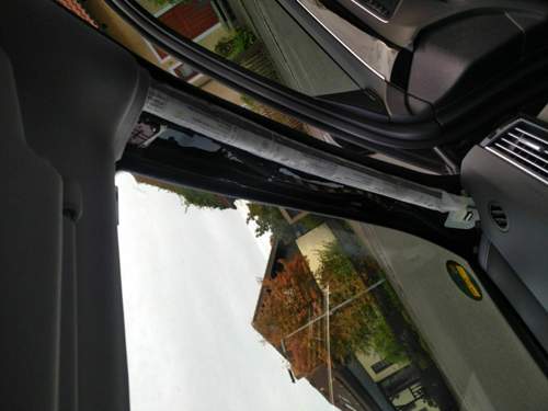

Schönen guten Morgen,
ich hab die Antenne an der Windschutzscheibe rechts oben verlegt. (A-Säulenverkleidung oben abschrauben und herausziehen) dann hab ich die beiden Kabel unter dem Handschuhfach zur Mittelkonsole verlegt.
Ich habe die Verkleidung um den Menüdrehregler ausgebaut und die Beleuchtung des Ablagefach in der Mitte. Dann die bleiden Leitungen (Antenne & Stromversorgung) unter die Mittelkonsole bis zu dem freigelegen Loch verlegt.
Dort bin ich hoch gegangen und so über die Aussparrung der Beleuchtung ins inner der Ablage gekommen.
Das Dension hab ich dort über USB angeschlossen. dann die Antenne und die Stromversorgung.
Ich hab leider nur ein Bild von der Scheibe mit der Antenne.
Bei fragen stehe ich gerne weiter zu Verfügung
S212 A-Säule vor Einbau
S212 DAB+ Antenne innen
S212 DAB+ Antenne außen
@newa772 schrieb am 21. März 2019 um 08:45:16 Uhr:
Nichts gegen deine Arbeit aber... das sieht optisch echt besch... eiden aus. Würde ich so nicht machen!
Wo würdest du eine DAB+ Antenne sonst verbauen???
Ich hab mir in Youtube mehrere Videos angesehen wie beim dem Gerät die Antenne verlegt wird, und alle haben sie rechts oben an die A-Säule verlegt. Sie braucht die A-Säule wegen Gegenpol (Kupferstreifen muss auf Metall)
https://www.youtube.com/watch?v=yRzgDDIPa94&t=413s
https://www.youtube.com/watch?v=1UatkYb24mU
https://www.youtube.com/watch?v=tIUotUmPK7g
https://www.youtube.com/watch?v=8zAVw3CsgS4
Ich habe die im Lieferumfang beigelegte Antenne verbaut.
@newa772 schrieb am 21. März 2019 um 08:50:33 Uhr:
Wäre zwar eine Heidenarbeit, aber wenn schon dann die Seitenscheiben am Heck (beim T sind z.B. die Antennen auch da verlegt). Bei der Limo am Heck. Klar, das ist brutal die Leitungen dahin zu verlegen, aber sieht dann nicht so Kacke aus wie auf der Frontscheibe.
Die Anschlussleitung ist auch nicht T-Modell lang...
Hätte ich sie hinten am Seitenfenster angebracht dann hätte ich das Kabel quer durch das Fahrzeug spannen müssen...
Der Besitzer ist zufrieden.
Es geht hier auch nicht um einen Schönheitswettbewerb sonder ich wollte euch nur mitteilen wie man relativ günstig DAB+ in eine E-Klasse nachrüsten kann.
Jeder darf es bei seinem Fahrzeug besser & schöner machen, oder am besten gleich Original.
Ich wollte mit meinem Post nur schreiben das "Dension DAB+U" in eine E-Klasse mit Comand Online läuft.
