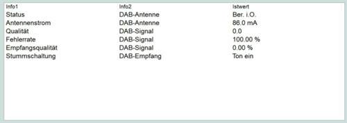

Also: Ich hab ein Vorfacelift-Modell (Avant), habe erfolgreich MMI 3G Plus nachgerüstet, was mittlerweile auch super funktioniert! In diesem Zuge hab ich mir natürlich auch das DAB+ Radio (4G0 035 061 Q) und den passenden DAB-Antennenverstärker geholt. Der Tuner wurde ja auch ab Werk (zB. im 4G) zusammen mit dem 3G Plus verbaut, von daher müsste das ja eig. passen. Der Antennenverstärker funktioniert auch. Das kann ich sagen, da die Fehlermeldung weg ist und im VCDS der Antennenstrom zw. 80-90mA angezeigt wird.
Nun zum Problem: Obwohl FM ganz normal empfangen wird, hab ich über DAB nur "Ensemble 1 -> Service 1" sichtbar, Suchlauf Vor und Sender anspielen bringen nichts. Es wird nichts gefunden und ich hab sogar ein durchgestrichenes Lautsprechersymbol neben "Service 1". Wenn ich an der Lautstärke drehe steht da "zur Zeit nicht verfügbar"!
Was ich schon versucht habe: Den normalen DAB Tuner (4F0 035 061 D) eingebaut, absolut selbes Bild. Beide Tuner habe ich bei Audi freischalten lassen (Komponentenschutz).
Hatte das auch jemand, nachdem er nachgerüstet hatte? Oder laufen die Radios normalerweise gleich nach dem Umbau?
Danke schon mal!
Deine Antennen passen nicht. Auch wenn Dein Rückstrom Dir was anzeigt (ist aber sehr hoch), hast Du null Empfang.
Du kannst mal schauen, was Dir die Radio Unit in den MWB bei DAB anzeigt. Ich denle mal da steht 0 drinnen.

Danke, was ist das genau für ein MWB? Dann schau ich morgen gleich mal nach. Dei DAB-Antenne Status und -Strom hab ich schon nachgesehen. Die sehen gut aus.
@4F-Devil schrieb am 27. Februar 2021 um 17:27:52 Uhr:
Hi!
Hattest Recht - siehe MWB im Anhang. Empfang Null. Weißt du zufällig, welches DAB-Antennenmodul das richtige wäre? Eines vom 4G etwa?
DAB+ Empfang
Hast Du die Antennenanschlüsse richtig gepolt am Stecker - da mal basteln.
Die Antenne passt vom 4F - muss man ncht tauschen. Antennenleitungen sind teilweise auch mit dem Schirm geerdet usw.
Ja, hab die beiden Pole schon mal vertauscht. Benutze das DAB-Antennenmodul vom Q7. Dachte nicht, dass das so einen Unterschied macht..!
Die Teilenummer für die 4F-DAB-Antenne (bzw. den Verstärker / das Modul) hab ich leider nicht gefunden. Ich weiß dass sie irgendwo im 54-seitigen Thread „DAB nachrüsten“ steht. Habe alle Seiten durchgelesen, aber diesen Teil will ich partout nicht mehr finden.
