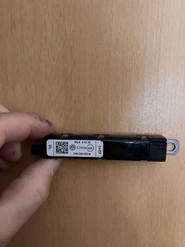

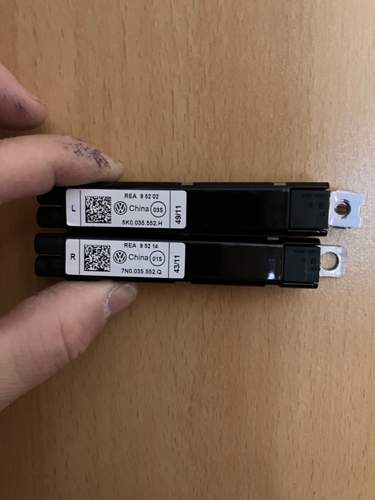

Moin Leute, kann mir jemand sagen welchen FM/DAB Antennenverstärker ich brauche? Finde keinen Speziell für VW B7, bei Kufatec werden nur
VW Touran 1T
VW Sharan 7N
VW Golf 6
VW Golf 6 Cabrio
angeboten.
Ich habe heute ein FM/DAB Verstärker bekommen, aber der hat nicht gepasst. Weil die Schraube mit fest integriert ist und sich nicht in die Fassung reindrehen lässt.
( https://www.amazon.de/dp/B079M3WXMQ?... )
Die sollten alle auch im B7 passen. Hier mal paar Bilder von meinen, die ich für den B7 gekauft hatte.
Müssten vom Golf, Sharan und Touareg (einzelne) sein.
Liegen übrigens nutzlos in Garage. 😉
