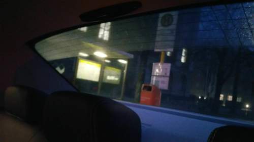

Sind die Antennen nicht in der Heckscheibe(oben) verbaut?!
Bei mir sind es die obersten 5 Heizdrähte der Heckscheibe.
20160324
Hallo
normal sind nur beim cabrio die Antennen in der Frontscheibe.
Drei S205 Jahreswagen beim :-) und mein Mietwagen ... überall in der Frontscheibe, links und rechts. Alle Wagen aus 2019, alle Avantgarde. Mein eigener aus 2018 ist Ecklusive.
Meine (2017) sollte an der Kofferraumseitenscheibe sein (s.o.)
Munter bleiben: Jan Henning
Lt. meinem Freundlichen sind die Antennen fürs Radio in der Heckscheibe und beim S205 die Verstärker dafür auch. Die Antennenverstärker für den TV Tuner sind vorne, also wird in der Scheibe einfach eine "vorgerüstete" Antenne fürs TV sein.
Fürs Radio, aber die meisten denken bei Radio an UKW. Du musst mal direkt nach den DAB Antennen nachfragen. Vermutlich wissen die meisten nichtmal, dass dafür eine extra Antenne benötigt wird.

Die waren auch nicht an der Frontscheibe dran.
Was aendert sich hieran beim W205?
@W2045 schrieb am 4. Februar 2020 um 15:23:25 Uhr:
Mit Radio meinte ich natürlich UKW und DAB
