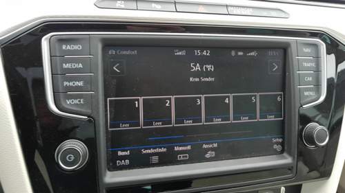

So, seit knapp 600km fahre ich nun einen neuen Passat Variant B8 (Comfortline, 1.5 TSI mit DSG).
Für mich ist VW Neuland, aber bisher alles soweit in Ordnung. Was mir einfach bisher negativ auffällt:
- den Mode-Knopf im Lenkrad gibt es nicht mehr (dauert somit länger den Limiter zu starten, naja, egal...)
- DAB+ Empfangsprobleme
Ich wohne im Grossraum Basel, wir haben einen guten Ausbau von DAB+ und unser Zweitwagen (BMW X1) empfängt DAB+ souverän ohne Aussetzer in unserer Region. Selbst im etwas ländlicheren Bereich verliert er kaum mal das Signal und stellt auf FM um. Der Passt hingegen verliert ständig in der Agglomeration Basel den Empfang verschiedener Sender. Zum Teil alle paar 100 Meter, dann wieder auf 10km nicht. Die Ausfälle sind nicht reproduzierbar. Ist schwacher DAB-Empfang des Passat bekannt? Wenn ja, kann man was machen? Oder dürfte etwas am Passat nicht stimmen?
Vielleicht fällt es vielen nicht so auf, aber im direkten Vergleich mit dem X1 ist das leider wirklich sehr ausgeprägt.

Ja gibt es, ob es allerdings in eurem Fall die Lösung ist weiß ich nicht genau.
@#1850 schrieb am 23. Oktober 2018 um 22:37:54 Uhr:
Es gibt mittlerweile übrigens die Servicemaßnahme 91T8 zur Problembeseitigung mittels Software-Update.

Auf Senderliste drücken und dann ober auf aktualisieren.
Dann sucht er alle Sender neu .
Wahrscheinlich bist Du in einem neuen Sendegebiet unterwegs.
Hallo.
Danke für die Antwort. Probiere ich mal aus. Nur befürchte ich, dass trotzdem die sonst gespeicherten Sender weg sind. Bin im selben Gebiet unterwegs wie sonst.
Das passiert mir auch ab und an. Aber das passiert mir auch zu Hause oder wenn ich auf dem Parkplatz am Arbeitsort einsteige. Ich habe auch jedes Mal die Sender neu gesucht. Aber ich suche sie manuell in dieser Liste auf dem schwarzen Hintergrund und speichere sie dann. Ist schon mühsam, weil man immer wieder die Hauptkategorien öffnen und die einzelnen Sender in der Liste suchen muss. Aber DAB+ hat halt so viele Sender, dass man wirklich seine eigene Auswahl definieren und speichern muss.

Hatte auch Probleme mit dem DAB+ Empfang. Bei mir lag es an einem billigen Zigaretten USB Lader.
