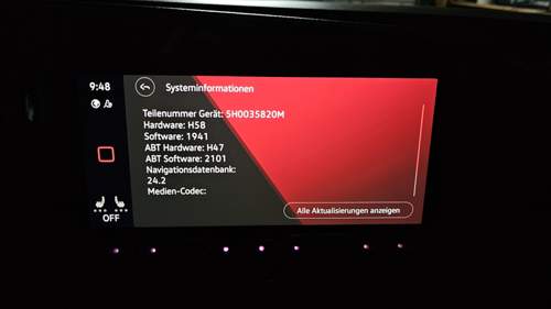

Ich habe heute auch noch mal kontrolliert und vom Fahrzeug erfahren, dass alle Updates verarbeitet sind. Das Problem ist die flächendeckende gleichbleibende Senderleistung.

Im Vergleich zu dem Opel Astra k den wir hatten ist der Empfang sicherlich etwas schlechter. In den Regionen wo früher auch der UKW Empfang schlechter war, gibt es jetzt bei manchen Multiplexen auch die angesprochenen Aussetzer. Allgemein werden die Senderpakete mit unterschiedlichen Stärken/Leistungen ausgestrahlt und abhängig von der Topographie sind Funklöcher möglich.
Um Probleme zu erkennen würde ich also erst einmal herausfinden um welchen DAB+ Kanal es sich handelt, von wo dieser gesendet wird und mit welcher Leistung das passiert. Danach würde ich andere Kanäle die vom gleichen Sender verbreitet werden probieren.
Zu guter Letzt sollte man das trotzdem beim Händler ansprechen/reklamieren.

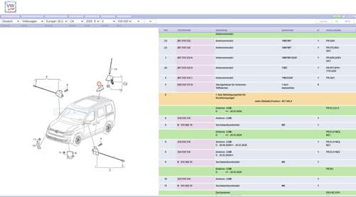

Habe einen Ford Tourneo Connect bauj. 2024 - also baugleiches Modell wie VW-Caddy 2024....
Seit ca. einem halben Jahr sind wir auf der Suche nach einer Lösung wegen des "grottenschlechten" DAB+ Empfang......
Es wurde der Tuner getauscht - es wurde die DAB-Antenne im rechten Spiegel getauscht....( im linken Spiegel ist die für UKW.....
Alles ohne Erfolg.....
Dann habe ich als Übergangslösung eine billige Magnetfußantenne für 7,95 € angeschlossen und diese über ca. 4 Wochen getestet....siehe da - es gab nicht einen Aussetzer des DAB - egal wo ich war......ist allerdings nicht die "Endlösung" mit einer Magnetfußantenne rumzufahren.....
Jetzt haben wir uns gedacht, wir müssen an die Haifischflosse ran - die hat ja nur GPS und die 4g Funktion für das E-Call und alle Aktualisierungen des Radios und Auto an Bord....
Also haben wir den Aufwand gemacht, die Antenne gegen eine Shark III zu tauschen und ein Kabel für DAB+ vor an den Tuner zu legen.....
Der Erfolg war "Bombastisch" gut für DAB, UKW, GPS ......- keine Aussetzer mehr.....
Es gab allerdings einen entscheidenden Nachteil - das E-Call ging nicht mehr.....das Problem ist , dass sich VW nicht in die Karten schauen lässt, wo was verbaut ist....und Ford hat wieder Mal keinen Zugriff auf die Steuergeräte......
Jetzt hat ein VW-Servicemitarbeiter die Vermutung geäußert, dass die E-Sim dafür im original Antennenfuß verbaut ist.....bestätigen kann mir dies aber keiner.....
jetzt suchen wir nach einer neuen Lösung.......
