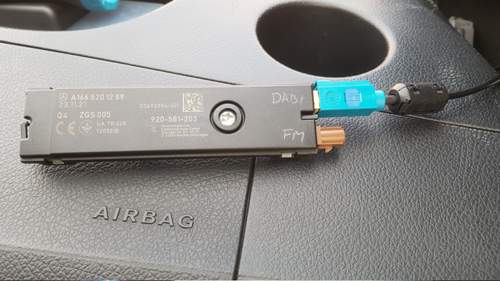

Unser Vito von 2015 hat ein China-Navi verpasst bekommen, darüber hatte ich schon berichtet. Leider hatte ich durch Blödheit die Klebeantenne des externen DAB-Moduls geschrottet, was mir dann keine Ruhe gelassen hat. Unser Vito hat von Werk aus kein DAB, hat aber viele Drähte in der Frontscheibe. Wie ich aus verschiedenen Quellen in Erfahrung bringen konnte, sind die Antennenverstärker in den A-Holmen verbaut. Fahrerseitig der FM-Verstärker, auf der Beifahrerseite DAB.

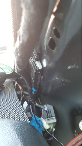

A-Holm lässt sich sehr einfach entfernen wenn man das AIRBAG-Schild herausnimmt und die dahinterliegende Schraube löst. Dann ein kurzer Ruck und das Ding geht raus. Irgendwo hatte ich gelesen, man solle das Ding nicht ganz entfernen sondern nur wegbiegen. Kann ich nicht bestätigen... geht gut raus und wieder rein.
Bei uns war erwartungsgemäss nichts verbaut, aber ein Stecker von der Frontscheibe vorhanden (weiblich). Dieser hat 3 Pins und ist ein Dupont mit 2.54mm Rastermass. Leider ist es wohl unmöglich herauszufinden welcher Pin für welche Antenne ist.
Mit etwas löten und basteln habe ich dann die Platine der Klebeantenne mit der integrierten Antenne verbunden. Und tatsächlich: DAB lebt. Beim Test lief es sehr gut, dann habe ich alles eingebaut und nun ist der Empfang instabil. D.h. der Empfang kommt und geht in Wellenbewegungen. Woran das liegt, weiss ich aktuell nicht, allenfalls habe ich doch die falsche Antenne erwischt oder GND ist nicht gut. Ich hatte leider keine Zeit mehr auf Fehlersuche zu gehen. Gerne berichte ich dann weiter...
Sollte ich erfolgreich sein, wäre das natürlich cool, da man sich dann die Klebeantenne mit etwas basteln (optisch) sparen kann. Achtung: man braucht die Klebeantenne trotzdem, denn sonst hat man keine Platine zum basteln. Preislich spart man sich somit nix ;-) Geht nur um die Optik und ums Prinzip :-)

Kannst du mal ein Foto vom Verstärker machen?
Klar
Sieht eigentlich ok aus. Ich kann mir nur noch vorstellen, dass entweder der Verstärker oder der Anschluss der Antenne defekt ist. Bei diesem Flachkabel brechen schnell die Leiter weg.
Ich würde trotzdem mal am Anschlusskabel die Spannung messen.

Wie bereits weiter oben geschrieben, sind die Anschlüsse des Antennenverstärkers bei mir genau andersherum, also dunkelbraun ist DAB.

Mit USB Stick und Massepunkt Befestigungsschraube 4,99V gemessen.
Hab mir mal so einen Adapter geholt und 12V Spannung verwendet, leider keine Empfangsverbesserung.
Das Kabel von der Scheibe zum Verstärker kann man sicherlich nicht tauschen. Ich glaube, ich gebe es an der Stelle auf und versuche es nochmal mit einer Zubehörantenne. Danke für den ganzen Input.
Danke für den Thread mit den vielen Infos! Auf den "versteckten" unbenutzten Stecker in der A-Säule wäre ich nie gekommen ohne euch!
