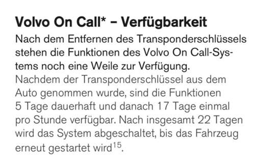

Steht im Manual...

@phinel schrieb am 5. Januar 2019 um 22:12:06 Uhr:
Steht im Manual...
In welcher Rubrik oder Seite steht das? Danke.
Ist das mit der zusätzlichen 17-Tages-Frist neu? War nicht früher nach ein paar Tagen/einer Woche komplett Ende mit der OnCall-Kommunikation, oder?

Das steht im On Call Handbuch auf Seite 15
