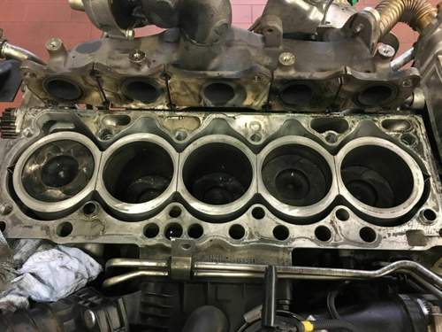

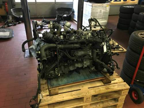

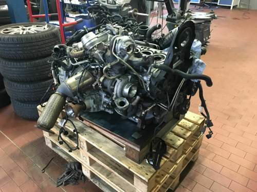

Heute war ich beim 🙂, der Motor wurde chirurgisch aus dem Fahrzeug entfernt 😉.
Es ist aber Gott sei Dank kein Riss in den Zylinderwänden erkennbar und es soll jetzt also die Zylinderkopfdichtung (rein optisch sieht man an den Metalldichtungen heute nichts mehr) gewesen sein. Da bin ich mal gespannt, also "nur" ca. 3000€ Schaden. Dafür bekomme ich jetzt die verstärkte Version der Kopfdichtung eingebaut und der Riemen+Spannrolle wird auch gleich mit gewechselt.

na wenigstens nichts am Block. Trotzdem natürlich ärgerlich. Aber frag doch trotzdem mal wegen Kulanz. Ist ja ein allgemein auftretendes Problem.

Unser Motor war auch nicht komplett draußen, vielleicht haben sie deshalb den Schaden nicht erkannt!
Wofür muss der Motor auch raus? Wenn der ZK runter ist, kann man beide Teile, also Kopf und Block, imho sehr gut sehen und beurteilen.
Für eine Diagnose ist das schon ein wenig viel .....?
