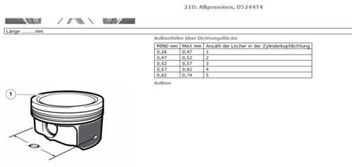

Hat eigentlich jemand ne Ahnung, was es mit den 5 Klassen von Zylinderkopfdichtungen für den D5244T4 auf sich hat. Die haben als Unterscheidungsmerkmal eine unterschiedliche Anzahl kleiner Löcher am Rand (1 bis 5), die jedoch keine Funktion zu haben scheinen. Sind das "Robustheitsklassen"?
PS: bei mir war eine mit 2 Löchern drin.
Zkd
Gut, dann will ich die Frage mal selber beantworten (siehe Anhang) und gleich eine neue Frage aufwerfen:
Sollte man, wenn man Probleme mit der ZKD hatte und der Kopf runter ist, als neue ZKD die nächstdickere ZKD nehmen, um neuen Problemen vorzubeugen?
Ist nur ne Idee und bei mir ists eh zu spät, aber mir würde das irgendwie logisch erscheinen.

Du bist zu ungeduldig, sonst hätte ich dir das auch beantwortet.
Die unterschiedlich dicken ZKD kommen zum Einsatz wenn der Kopf geplant wurde. Bei meinem V70 wurde der Kopf minimal geplant und es war keine dickere ZKD nötig. Abhängig davon wie viel vom Kopf gefräst wird.
Viele Grüße
