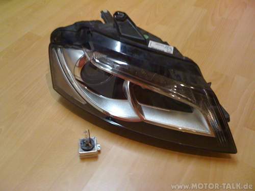

heute sind meine D3S Xenonbrenner gekommen und ich möchte diese in meinen Scheinwerfer einbauen, iwie mache ich da was falsch, da sie einfach nicht passen! Fehlt evtl. eine Halterung/Aufnahme?
Bilder im Anhang
Img-0001
N 107 218 01 das ist die TN vom richtigen Brenner. Steht die auch da drauf?
8P0 941 621 - Haltung für Gasentladungslampe (3,25€) seh ich da noch.
Domi

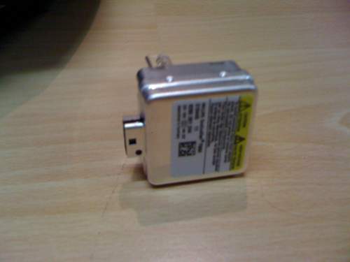

Für mich sehen sie aus wie D1S Brenner, was steht denn hinten drauf? Kann man auf dem pic nicht erkennen.
D3S steht drauf

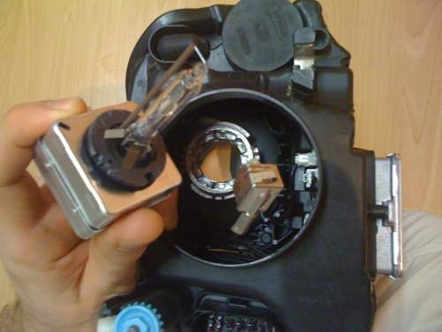

Hast du es schon mal mit reindrücken und drehen versucht?
das habe ich versucht, jedoch ohne Erfolg.... Hab nur etwas schiss die Dinger gleich wieder zun schrotten 😉

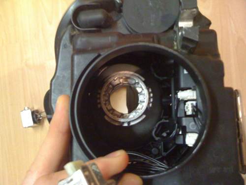

Meines Wissens nach wurde am Facelift nur noch mit D3S gearbeitet. Ich bekomme dieses bescheidene Leuchtmittelchen einfach nicht hinter die Linse geklemmt.
Ich stelle mir die Frage, ob mir etvl eine Halterung fehlt.
