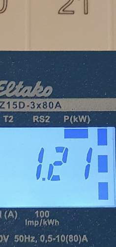

Hat jemand mal beim Kühlen auf den Zwischenzähler geschaut?
Ich habe den Wagen heute mal vorgeheizt und dabei Front- und Heckscheibe mit ausgewählt, dann sind es 1,2 KW.
Meine wallbox zeigt mir 1,3 an.
Allerdings entleert sich trotzdem der Akku.
Also wirds wohl in der Praxis mehr sein.
