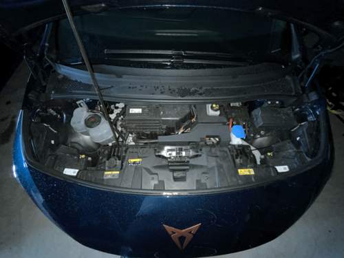

Kann mir jemand sagen, ob unser Born ne Wärmepumpe hat? Wurde im April bestellt ohne aber erst im MJ2023 (KW34) gebaut und da gabs ja Gerüchte, dass sie Serie sein soll…aber wenn ich die Infos aus dem Netz bemühe sieht das nicht danach aus. Der Händler bei Auslieferung konnte das leider auch nicht beantworten…

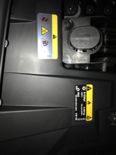

Nein, denn meines Wissens, wird in Fahrzeugen mit Wärmepumpe nicht das Kältemittel R1234yf sondern R744 (CO2) verwendet
EDIT: siehe auch https://www.volkswagen.de/.../waermepumpe.html?...
Dein Born hat definitiv keine Wärmepumpe

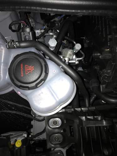

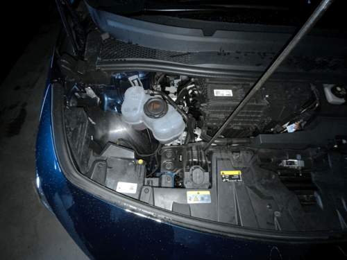

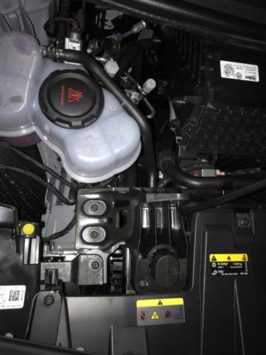

Danke für die Rückmeldung, diese Infos hab ich bisher auch zusammengetragen…hat evtl. jemand ein Foto wie das mit WP ausschaut?
Die Klimakappen auf den Befüllventilen sind schwarz und zum Stecken...nicht zum Schrauben.
@265TT30x19 schrieb am 25. September 2022 um 23:32:21 Uhr:
Hier, bitte.
Born mit WP
Detailausschnitt
Vielen Dank, dann werden auch im MJ2023 wohl noch Fahrzeuge ohne gebaut. Hätt mich auch gewundert, wenn man die 1000Eur geschenkt bekommen hätte…
