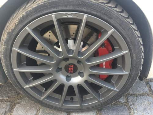

Die Performance Bremse ist bei 280 und allen Nachfolgern gleich mit 370mm. Ich hab mich an der Liste auf der Seite 63 orientiert. Ich fahre für den Winter TEC AS2 8,5x19 ET 45 mit 235/35 R19 Winterreifen. Abnahme durch den TÜV ging ohne Probleme und Umbauten
Ahhh danke .... ok, also doch ne TÜV Abnahme ... vielen Dank !

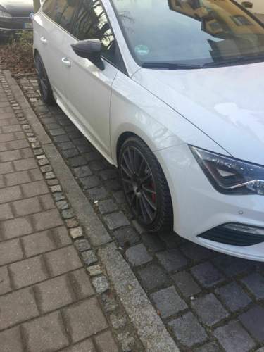

Hier mal ein Bild von meinem zur Verdeutlichung mit Serienkombin. 8" und Platten VA 10er/ HA 12er. Das ist lt. meinem jahrelangen und bei solchen Dingen eher offenen Prüfer schon sehr grenzwertig und damit hat er durchaus Recht. An anderer Stelle hätte das keiner so einfach eigetragen.
