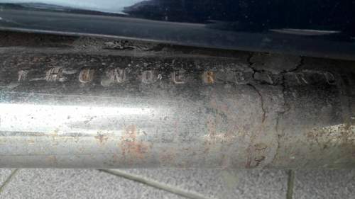

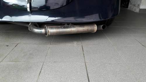

Hallo
der Hintergrund meiner frage zur SuperCompetition von CSP oder der StreetSport von Ahnendorp ist folgender
bei meinen Speedster ist eine 4in 1 Anlage Eingetragen mit der Beschriftung Thunderbird auf dem Topf und diese will der TÜVler auch beim Neuen Auspuff sehen
also Kein Empi oder sonstwas denn wenn das nicht drauf steht Muss ich die Neue Abgasanlage Eintragen lassen - was ich ja eigentlich nicht möchte da ich mit dieser schon seit ca 25 Jahren zufrieden bin.
da ich aber keinen solchen Endtopf auftreibe dachte ich mir hau ich eine SuperCompetition mit ABE rein da ich die zugespachtelten Aussparrungen der Orig. Auspufföffnungen ja sowieso richten muss
deshalb das ganze

Hast du mal in US (Amischlitten) Foren geschaut ?
Wenn das Ding so alt ist,könnte das dann nicht ein Topf von einem Ford Thunderbird gewesen sein ?
Vari-Mann
Die Thunderbird Schalldämpfer werden seit Jahren nicht mehr hergestellt. Empi hat die nämlich aufgekauft.
Du bekommst aber komischer Weise noch die j-tubes und Krümmer neu zu kaufen.
Gruß Horst
Danke an Euch alle für die schnellen Antworten
ich hätte nur den Endtopf gebraucht
werde aber wohl oder übel nicht um eine Neue Eintragungspflichtige Auspuffanlage herum kommen.
Naja vielleicht kann ich ihn ja nochmal zusammenflicken um durch den TÜV zu kommen
Grüße Franz
Du wirst dich wundern wie frei dein Motor mit einer anderen "moderneren" Anlage ausatmet. Zumindest sieht deiner nach den Bildern aus als ob er einbremst.
Im Bild vermute ich den Topf als Reflexionsdämpfer,das bremst den Abgasstrom.
Oder ist der etwa nicht oval in der Bauform ?
Denn wenn der rund ist,dann könnte das ein Absortionsdämpfer sein der weniger bremst,dafür aber dann recht laut ist.
Wie auch immer,in den letzten 30 Jahren hat sich das Wissen um gute Käferauspuffanlagen und deren Wirkungsgrad enorm verbessert. Mal was neues ausprobieren müßte dich da doch auch jucken,oder nicht ?
