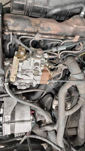

Moin,
ich habe den bus jetzt endlich wieder vor Ort.
Die Zulaufleitung vom Dieselfilter kommt am vorderen Ende des Motors an, also auf Zahnriemenseite. Die Rücklaufleitung geht von der Schraube mit zwei Anschlüssen ab die auf der Dieselpumpe sitzt. IN und OUT finde ich nicht, aber da kann man ja nichts falsch machen, oder?
Oder meint ihr die beiden Anschlüsse von Leckölleitung und Tankrücklauf?
Wen ich senkrecht auf die Schraube schaue, gibt es eine 4 Uhr und eine 8 Uhr Position der Schlauchanschlüsse.
CS Motorraum mit esp
Genau diese Hohlschrauben meinen wir. Da steht normalerweise IN und OUT drauf. Wenn nicht die Schrauben einfach mal tauschen wenn man es nicht shen kann.
OUT - Rücklauf
IN - Saugleitung
Leider hast du keine transparente Zulaufleitung, nicht gut, da du nicht siehst ob Luft angesaugt wird ! Bitte ändern gibt es im Zubehör
Des weitern,die Klemme auf der Zulaufleitung sieht ganz schön gequetscht aus! Vielleicht zu sehr das nicht ausreichend Diesel angesaugt werden kann!
Und wenn du leicht mit einer Drahtbürste die Köpfe sauber machst von der In und OUT ( Zulauf / Rücklauf) dann siehst du auch die Buchstaben
