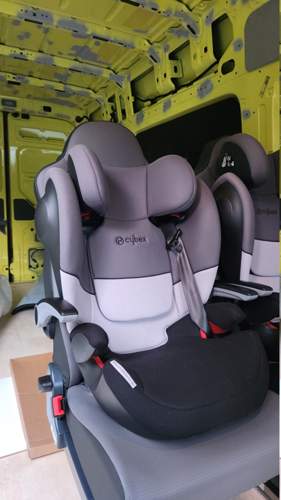

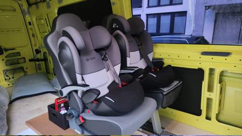

Am Wochenende gab es außerdem zwei Kindersitze für die Kids. Das umstöpseln war zu lästig. Die Sitze passen super auf die verhältnismäßig schmalen SICOM 2 Sitze.
Cybex Solition M-Fix SL auf SICOM2

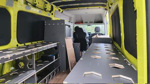

Der Besuch bei Campany Vans war ein Treffer ins Schwarze. Genau das wonach wir suchen. Angebot ist unterschrieben.
Anfang Januar kommen Bett 200, Küchenblock 200, Hochrank 200 und Tisch mit Erweiterung.
( https://campany-vans.de/collections/modell-200 )
Weitere Teile (Hochschrank etc folgt später. Die Kinder bekommen vorerst die "Höhle" zwischen den Bettkästen. Das sei wohl der Renner bei den Kids anderer Kunden. Wir testen das. Später folgt das Kinderbett.

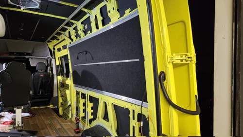

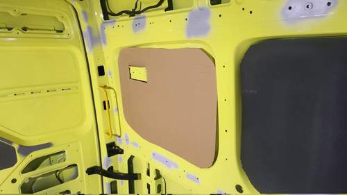

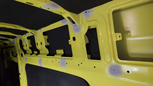

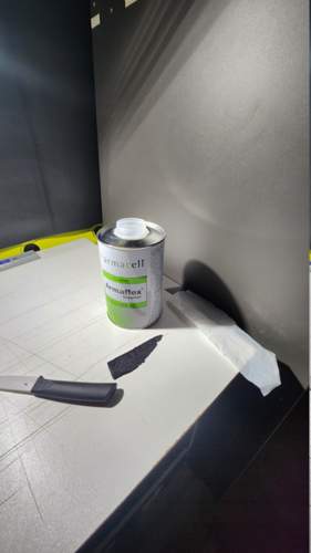

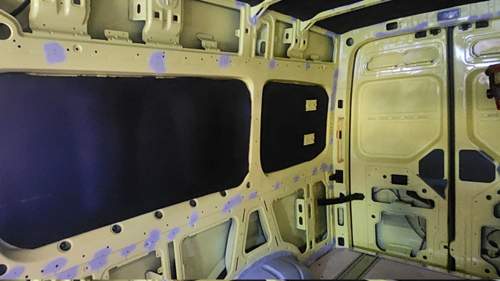

Ganz konkret ging es aber auch etwas weiter: Am Wochenende konnte ich wieder etwas dämmen. Dazu habe ich mir eine Schablone ausgeschnitten, anhand derer ich das Armaflex zuschneiden konnte. Die Bahnen an der Decke ließen sich hingegen sehr leicht zuschneiden, da Rechteckig). Man sieht schön, wo die ersten Matten geklebt habe. Interessant ist, dass im Fahrgastraum der Schnee auf dem Dach ebenfalls nicht abtaut (wie hinten, wo ich angefangen habe), obwohl dort keine Dämmung, sondern nur der werksseitige Dachhimmel ist. Luft ist eben doch ein super Isolator, wenn da nicht die Thematik mit dem Kondenswasser wäre. (Anmerkung: gefühlt ca 15-17°C innen für ca. 4h, außen waren es ca. -5°C. Das Bild ist am nächsten morgen aufgenommen, als der Bus wieder kalt war. Die Isolierung scheint also wirklich gut zu sein)

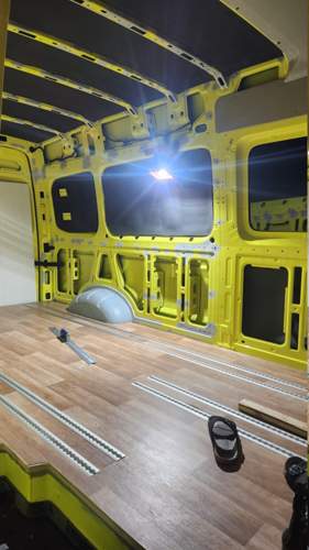

Außerdem gab es einen PVC Boden. Das war eine Arbeit. Zum Glück hatte ich Unterstützung. Trotzdem haben wir Stunden gebraucht, bis der Boden verklebt war.
Wir haben den Boden übrigens mit doppelseitigen Klebeband (kein Tesa 😉 ) verklebt und nicht mit solchem Bodenkleber.
Grund ist, dass so zumindest die Chance besteht, den Boden irgendwann mal wieder heraus zu bekommen, ohne den Holzunterbau mit heraus zu reißen.

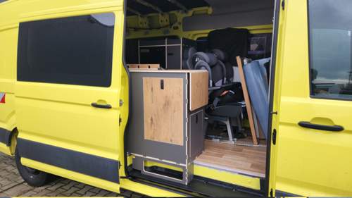

Heute habe ich die die ersten Möbel bei Campany Vans in Herten abgeholt.
Nächste ToDos:
- Elektroinstallation bei Car Electric in Hamburg
- Airlineschienen an Wänden und Decken
- fertig dämmen
- Möbel fest im Bus verankern (aktuell mit Spanngurten)

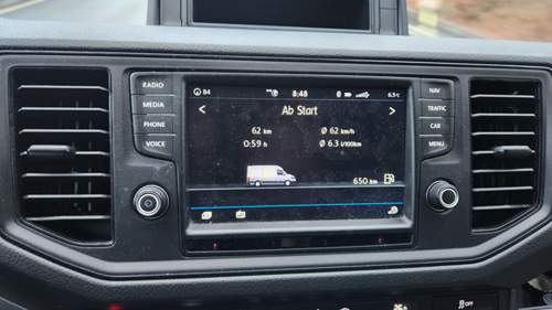

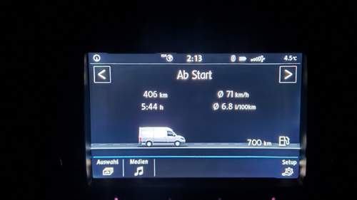

Trotz äußerst sparsamer Fahrweise** fehlt nach den gut 1.000km wieder rund 200-300ml.
Ansonsten stehe ich mit https://www.allsafe24.com/changeCountry.action?... in Kontakt. Dort will ich versuchen für den Crafter passend vorgebohrte Airlineschienen zu bekommen. Dazu muss aber der Dachhimmel im Fahrgastraum noch herunter
Es sind also gerade sehr viele offene Baustellen... schauen wir mal, wie es weiter geht...
(*) der Softwarestand meines KFG ist zu alt. Habe mittlerweile Maßnahmencodes um das zu beheben. Anschließend wird die Codierung für den Ladetaster vorgenommen.
(**) hatte Zeit und bin mit LKW mit geschwommen. Die Tour ging auch über die Kasseler Berge, wo der Verbrauch zwischenzeitlich bei 8.0l/100km lag.
Verbrauchsrekord 6.3l/100km (Landstraße)

Und seit letzter Woche habe ich auch wieder Zeit und Motivation gefunden, das Fahrzeug weiter zu dämmen.

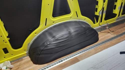

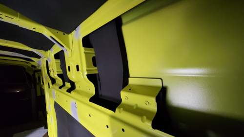

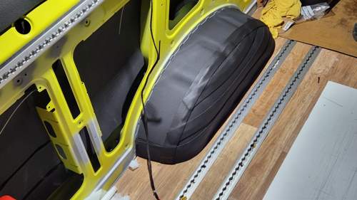

Mittlerweile wurden im gesamten Innenraum Airlineschienen angebracht. Daran werden dann die Möbel verschraubt.
Mit dem Dämmen bin ich so gut wie durch. Nur noch die Schiebetür, das Dach im Fahrerhaus (der Formhimmel wird gerade demontiert, was nicht einfach ist) und eine halbe Hecktür fehlen.

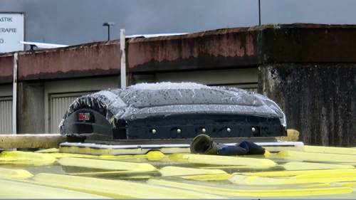

Letzte Woche wurde außerdem ein Maxxfan installiert (Schutzfolie ist noch drauf, deswegen schaut der etwas komisch aus...). Echt toll das Teil, weil auch bei Regen entlüftet werden kann.
Zusätzlich wird im Innenraum gerade alles verkabelt.

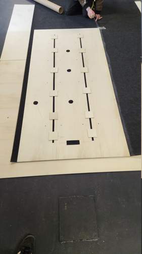

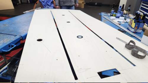

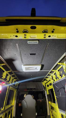

Und mal wieder geht es weiter: am Wochenende will ich mit der Verkleidung einen nächsten großen Schritt angehen.
Dazu habe ich Pappelsperrholzplatten (4mm) besorgt. Irrwitzig teuer... Dieses wird zurechtgeschnitten, Aussparungen für Beöeuchtung etc hineingeschnitten und mit Nadelfilz beklebt.

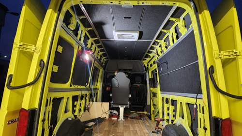

Kleines Update nach dem Wochenende:
Der Dachhimmel ist fast fertig. Nur die Verkabelung muss noch zusammengetüdelt werden.
Das Seitenteil auf der Beifahrerseite ist fertig. Auf der Fahrerseite kann es morgen eingebaut werden.
Ich glaube, das geht gerade in die richtige Richtung...

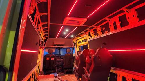

Und wieder ein Update:

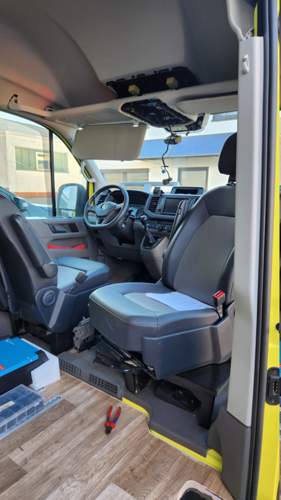

Heute habe ich die beiden Drehkonsolen für die vorderen Sitze verbaut..
Nun muss ich nur schauen, wie ich die Handbremse absenken kann
Außerdem ging es bei Elektrik und Beleuchtung wieder weiter.
