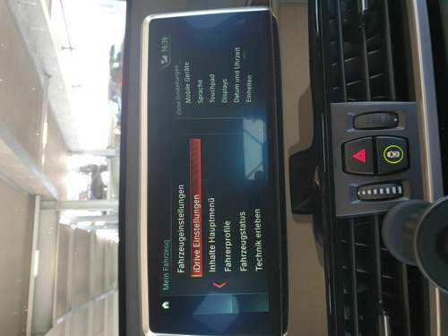

Hab gerade den Test gemacht und die Cover anzeige bei Musik auf spotyfi oder Amazon Musik geht nur bei apple,oder ist da die ein Stellung am Android Handy dran Schuld. Ich selber hab ein s10+ vorher s9+. Habe auch noch einen iPad da ging die anzeige perfekt ob Platten Cover oder anzeige vom online Radios

Hab das grad nicht vor Augen weil im Büro. Der Punkt Apps ist in den Eigenschaften vom gekoppelten Telefon im Auto. Hast du diesen Punkt?
Da im Screenshot. Also ja idrive Menü

Ich hab den Punkt im meinem Fahrzeug so nicht
Hm ok. Dann weiss ich auch nicht so recht weiter, sorry. Vielleicht irgendwas an Ausstattung die fehlt?
Ja keine Ahnung ,denk das auch daran liegt dass ich das alte navi hab

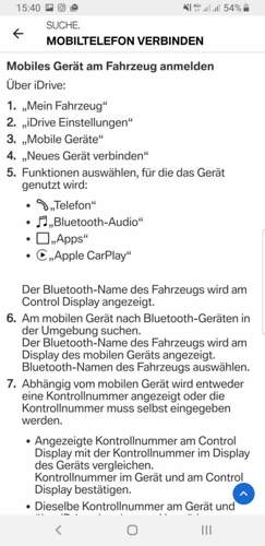

Lad dir doch mal diese app "drivers guide" im google store runter. Da gibt's du einfach deine Fahrgestellnummer ein und suchst dann mal nach Apps.
Vielleicht geht es ja irgendwie doch und ist bei deinem Navi nur woanders?

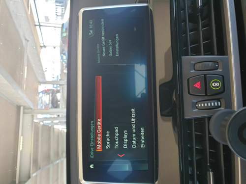

Komisch evtl kannst mal Bilder machen von deinem navi wo der Punkt ist bei dir
So sieht das bei mir aus

Na da ist doch der Fehler hab das alte navi ohne den Kacheln
Ok... Schade...
Bei mir nimmt er den Hacken nicht rein, er arbeitet und arbeitet... Versuche es über Bluetooth mit Android - oder geht das da nur per Kabel?
Ist bei mir genauso, Häkchen nimmt er nicht sondern orgelt nur rum...nervig...
Hab das kleine Navi mit Kacheln , EZ Oktober 2018
Heute Nacht hat es ein Update der BMW Connected App. Beim starten der Zündung wird jetzt sofort Spotify App angezeigt und ist nutzbar, mit Coveranzeige über Bluetooth! Vorher muss natürlich der Haken bei "Apps" gesetzt werden, dies hat auch sofort funktioniert! Die BMW App startet auch deutlich schneller. Ich werde es mal weiter testen, aber so sollte es doch sein!
