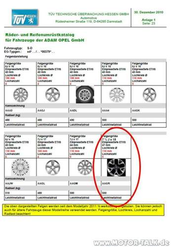

Ich würde gerne 18 Zoll Corsa-felgen an meinen Vectra schrauben.
Original-Felge und Corsa-Felge sind beide 7,5 x 18. Nur die Einpresstiefe stimmt nicht.
Beim Vectra sind es 41mm, bei der Corsa-Felge 47mm.
Könnte das Probleme geben?

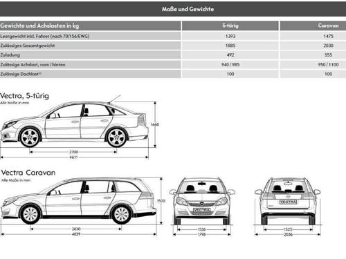

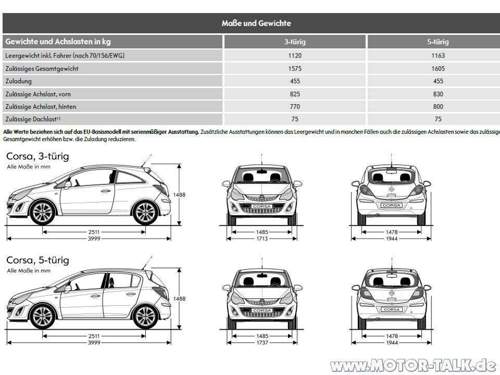

aber das ist hier nicht das Thema......ich hatte dies nur erwähnt, weil der Insignia Gewichtsmäßig dem Vectra C näher kommt und somit auch die Traglasten der Felgen ähnlich sein müßten 🙄

Lochkreisversatzschrauben dürfen nur noch verwendet werden, wenn sie im Radgutachten explizit erlaubt sind. Da es für Originalfelgen nie (sehr selten?) ein Radgutachten gibt, können auch nie Lochkreisversatzschrauben verwendet werden.
Achim

genau so sieht es aus
ist aber seit längerem bekannt
vor ca 2 jahren ging es noch ohne
kurz gesagt ohne das es im gutachten steht keine versatzschrauben
genauso wie rausstehende reifen mit innenliegender felge ist nun auch grundsätzlich verboten
ausnahmen nur noch für ältere bj.
