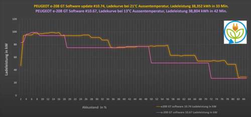

der Konzern Bruder Peugeot e 208 hatte vor ein paar Monaten ein Softwareupdate erhalten.
Beim Schnelladen ergibt sich nun eine deutlich bessere Ladekurve mit dem Ergebnis bis zu 9min schneller laden zu können.
Weiß jemand ob dieses Update auch für den Opel Corsa e kommt und wann?
Im Anhang ein Bild der verbesserten Ladekurve des Peugeot e 208 im Vergleich zu vor dem Update.
Ladekurve Peugeot e 208

Hi, Ja ist bekannt....
https://www.goingelectric.de/forum/viewtopic.php?t=68841
gibt aber wohl Probleme seitens Opel mit den Server aus FR und deren Stabilität beim Download... wir sind ja nur im Jahre 2021, da dauert das halt mal 10 Stunden mit Abbrüchen und Neustarts und gebrickten Corsas die wochenlang beim Händler stehen... so ein 9600k Modem hat halt seine Grenzen.. 🙂
Über das MyOpel portal solltest du sehen, ob es "offiziell" für dein Fahrzeug ein "Rückruf" gibt.... mein Händler schaut da auch nur rein.... gibt aber einige die es per Ticket via FOH bekommen haben. Offiziell ist es wohl "on hold" weil der kleine Raspberry server bei Opel das nicht packt....

Hat jemand zufällig eine Kennung für diese Rückrufaktion? Habe demnächst einen Servicetermin und würde das gerne einkippen. Sonst sagt mir mein FOH nur wieder "was? wie? nie gehört. gibt es nicht."
Software Update to CONF Level 22.22 E
Genau so heißt es. Aber nur für Modelljahr 20. Die 21er haben das schon und bekommen erst im Frühjahr wieder alle was neues.

Nein, die 1/2-Markierung und die %-Anzeige gibt es (leider) noch nicht durch das Update 22.22E. Diese Anzeigen haben nur neu ausgelieferte Corsas.
Es besteht die Hoffnung, dass die Anzeigen mit dem nächsten Update (angeblich im Frühling) nachgereicht werden.
Was sich durch das Update aber auf jeden Fall verbessert hat, ist die Ladeleistung und die zugehörige Kurve beim DC-Schnellladen.
