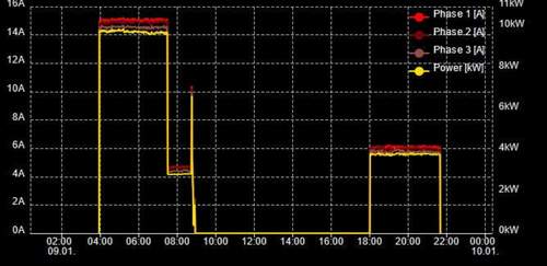

habe gerade mal die letzte Ladekurve meiner Wallbox (11 kW goe-charger) aus meinem Smart Home ausgelesen. Das protokolliert praktischer Weise mit. Die Werte spiegeln auch meine Erfahrung mit unserer Wallbox wieder. Bei 16A pro Phase sind es immer um die 10 kW wo das Auto macht.
Wir sind da nachts von Stuttgart nach Hause gefahren, mussten zwischendurch auf halber Strecke am Schnelllader zwischenlanden (nur etwa 46 kW in 10 min nach etwa 30 Min. fahrt mit 100 km/h). Eingesteckt haben wir dann mit ca. 25% in der heimischen Garage. Die letzten Kilometer ging es im ECO-Modus rechts ordentlich den Berg hoch mit viel Schnee und durchdrehenden Reifen.
Es wird der Strom für die drei Phasen (Linke Y-Achse) und die Gesamtleistung (rechte Y-Achse) mit protokoliert. Beim Peak habe ich die Vorklimatisierung manuell aktiviert. Später sieht man noch die Ladekurve mit der "Standardladung". Limitiert auf 6A und dann von 54% auf 80% geladen.
Ist noch die originale Software von der Auslieferung im Opel. Wie viele km/h das sind, kann ich dir aber leider nicht sagen.
Hoffe das hilft dir etwas weiter. Falls du mal in der Ulmer Gegend bist, kannst auch mal bei mir vorbei kommen und nachschauen ;-).

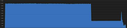

Edit: Habe gerade noch eine Vergrößerung der Ladekurve mit eingestellten 16A/ 11kW angehängt.
Gruß Andy

Wobei aber die Spannungsmessung des go-eChargers gut und gerne mal 5% und mehr zu wenig misst und somit auch die Leistungsanzeige 5% plus X zu gering ist. Wurde in anderen Foren schon mehrfach nachgemessen und auch meine eigene Messung hat das bestätigt.
Darum steht ja immer noch die Frage im Raum, wie die 9,x kW gemessen wurden?
