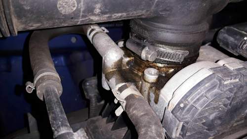

Hallo liebes Corsa Team,ich wollte euch mal fragen ob es bei dem Corsa D normal ist das er an dieser Stelle Öl ( Siehe Beispiel Bild) hat ,schwitzt.Oder müsste ich mal eine Werkstatt nachschauen lassen oder kann ich es selber beheben ? Und noch eines,manche kennen mich noch vom Corsa C Form und die wo ihre ....Kommentare nicht lassen können und sagen ja der hat sowiso keine Ahnuug
Von Autos... sollen einfach RUHIG sein.Ich hoffe mir kann jemand weiterhelfen.Also er hat Mitte August eine neue Inspektion gehabt und vor ca 3 Wochen neuen TÜV bekommen.Viele Grüße

Mach doch mal den Schlauch mit Bremsenreiniger ordentlich sauber, schau, ob er irgendwo nen Riss hat, dann wieder drauf bauen, ordentlich festziehen und weiter beobachten.

Das Öl sieht älter aus, das muss eigentlich bei der Besichtigung auch schon dagewesen sein.
Aber seis drum. Eigentlich kommt ja nur eins in Frage: Es kommen relativ große Mengen Öl durch die KGE dort an, sodass sie an dem Ansaugschlauch bzw. dem Schlauch zur Drosselklappe rauslaufen.
Warum? Nun möglicherweise ist die KGE defekt und er zieht unter Last das Öl direkt aus dem Kurbelgehäuse hoch.
Man könnte jetzt mal den Schlauch von der Drosselklappe abnehmen (den Schlauch vom Luftfilterkasten). Ich vermute, dort läuft das Öl dann regelrecht raus.

Am Stutzen vom Saugrohrdrucksensor sieh es auch Ölfeucht aus.
Ich würde mal gleich das Suagrohr anbbauen und mal komplett innen reinschauen.

... und schau Dir den Luftfilter gleich mit an. Nach 'ner echten Inspektion sollte der ja jungfräulich sauber aussehen. Nicht das der komplett zu.

Ist sauber habe gestern Abend erst das Abblendlicht links gewechselt und musst den ganzen Kasten weg mache

Die oben genannten Vorschläge kannst ja mal abarbeiten, aber viel mehr würde ICH da nicht machen. Es passiert schon bei viel jüngeren Fahrzeugen, dass es irgendwo mal etwas schwitzt und es ist völlig unnötig wenn man auf solche Spatzen gleich mit Kanonen (Werkstätten) ballert.

Wenn das Öl aber schon fernab am Sensor rauskriecht sollte man da ein Auge drauf haben. Schliesslich will man ja das die 3Mille auch in ein oder 2 Jahren noch problemlos fahren.
Joahh, aber der berühmtberüchtige Ölsensor mit seinen ""kleinen"" Problemchen hat aber mit der hier siffenden DK nicht viel zu tun.
Wenns dort so aussieht, ists wohl schon 5 nach 12 . . .

Also ich habe mal danach geschaut und war in meiner Werkstatt und habe drüber schauen lasen.Es war altes Öl und die habe gesagt so war es auch bei Ihnen bei der Inspektion wenn dort was gewesen wäre dann hätte sie es gemacht hat er mehrmals zu mir gesagt.Hat mich nichts gekostet
Habe alles nochmal durchgeschaut ist alles in Ordnung
