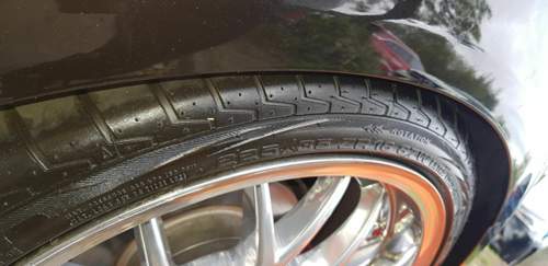

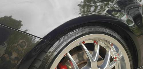

Schönen guten tag liebe corsa d gemeinde.
Ich hab da mal eine frage bezüglich meines corsa d gsi mit eibachfedern .
Und zwar fahre ich 215 /35zr18 vorne und hinten 225 /35zr18 j8glaube ich .nunun wollte ich mal fragen ob es diesbezüglich ewentuell ärger beim tüv gibt .habe das auto so gekauft ist aber nix im fahrzeugschein eingetragen .anmerkung hinten waren noch spurplatten drauf die ich allerdings abgemacht habe für rat und tips wäre ich euch echt dankbar

Grundsätzlich muss alles was nicht im F.-Schein steht oder nicht Serie ist eingetragen werden, es sei denn es gibt eine ABE (Allgemeine Betriebserlaubnis) für dieses Teil.
Hast du das nicht gibt es auch keine Plakette.
Bei Rad-Reifenkombination wird im Allgemeinen auch noch die ausreichende Freigängigkeit dieser überprüft.

Wenn es die NO 808 (=8J18) - 908 (9J18) sind LINK steht der Corsa D nicht mit drin.
Nur bei den NO 807 (=8J17) steht der Corsa D mit drin LINK
Und der auch nur mit 92KW!
Diese findet man nur bei dem 1.7 CDTI (10.2006-02.2010)
Wird wohl auf eine Einzelabnahme hinaus laufen.
D.U.
Sieht ohne ABE bzw. BE (siehe entsprechenden Motorcode) schlecht aus...
Die 18 Zoll vom OPC würdest du bei der AU/HU ohne Probleme drauf gelassen bekommen. Zur not grüßt die Kaffee Kasse - die sind da nicht all zu streng. :D eine Eintragung würde so wie ich das sehe eine Einzelabnahme erfordern...

@Dennis25. schrieb am 7. Oktober 2020 um 20:58:25 Uhr:
Und einzelabname heisst das ganze programm kotflügel hinten ziehen radhauser bearbeiten .....das wollte ich eigentlich vermeiden versteh nicht warum die 18 zoll opc passen und die rial nicht .die opc fahren doch alle so rum
Das ist doch mumpitz.
Deine Felgen sind deutlich breiter als die pauschalisierte Aussage von Dir das alle OPC mit 18" Felgen rum fahren.
Die Serien 18" OPC Felge hat ein Breite 7,5J und eine ET von 40!
Die von Dir angegebenen sind auf der VA bei 8" und ET35 und auf der Hinterachse bei 9" und ET30
Finde den Fehler bei Deiner Annahme!
Das volle Programm heißt das Du Dich damit beschäftigst und Informationen einholst.
Als erstes würde ich erst mal testen ob bei einer Verschränkung der Achsen etwas im Radhaus schleift.
Verständnis Video LINK
Dazu reicht es unter ein Vorderrad eine Stahlfelge und auf der gegenüberliegenden Seite unter ein Hinterrad zu legen.
Wenn die Radreifenkombination dann überall freigängig ist hat man schon bessere Chancen bei der Prüforganisation.
Erst wenn es nicht freigängig ist muß nachgearbeitet werden!
Wenn es kein passendes Gutachten für die Radreifenkombination für das Fahrzeug gibt kann man den Hersteller der Felgen anschreiben und erfragen ob es eventuell etwas erforderliches gibt.
Wenn nicht könnte auch ein Vergleichsgutachten eines anderen Felgenherstellers für die verwendeten Felgengrößen geben, welches der Prüforganisation die Eintragungen erleichtert.
Alles andere vielleicht von Dir gesehene ist nie ohne weiteres zu machen.
Da steckt nicht nur Kohle für die Radreifenkombinationen drin sondern auch für die Abnahmen incl der dazu gehörigen Arbeiten!
Ich habe einem Corsa D 7J 17" ET38 mit VA 5mm Spurplatten (effektiv ET33) und HA mit 15mm Spurplatten (effektiv ET23) mit 205/45 17" und zusätzlichen Gutachten für die 2% Überschreitung der max HA Breite incl Fahrwerk 50mm VA 40mm HA als Maximum ohne Blecharbeiten abgenommen bekommen.
Und der Prüfer hatte Stahlfelgen drunter gelegt keine "flachen" Holzkeile.
Auch eine Verwindungsfahrt mit voller Zuladung blieb anstandslos.
Da schleift nichts, der Ing war selber erstaunt aber auch begeistert.
Hat am Ende fast 350€ gekostet plus die Eintragung.
