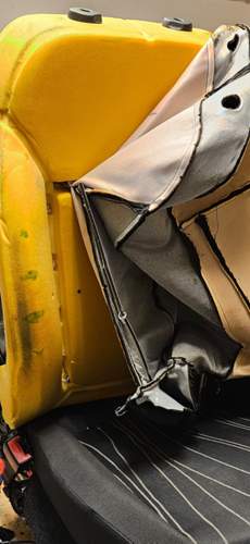

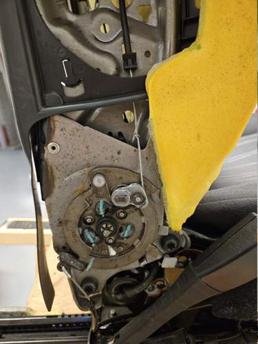

bei unserem Corsa D funktioniert schon länger nicht mehr die Sitzverstellung des Fahrersitzes. Also die Entriegelung bei den 3 Türern, damit man hinten an die Rücksitze kommt. Dies wollte ich langsam beheben, da wir die Isofixbefestigung hinter dem Fahrersitz demnächst auch brauchen werden. Es ist ein 3 Türer BJ 2007 mit dem 1.0 Motor. Der Hebel am Beifahrersitz wird auch immer Schwergängiger, vermutlich da auch nur eine Frage der Zeit.
Ich finde aber dazu weder eine gute Anleitung (gibt es die vielleicht nicht wegen dem Airbag?) und kein passendes Ersatzteil. Vielleicht bin ich auch heute einfach zu doof zum suchen. Kann mir da jemand von euch weiter helfen?

Erst einmal vielen Dank für die Tipps. An dem Beifahrersitz könnte eine Schmierung vielleicht wirklich Wunder bewirken. Nur der Seilzug am Fahrersitz wird (vermute ich) wirklich gerissen oder ausgehakt sein, so fühlt sich zumindest der Hebel beim hochdrücken an. Daher wäre es schön zu wissen, wie man den Sitz bzw Bowdenzug einigermaßen frei legen kann.
