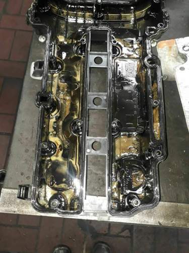

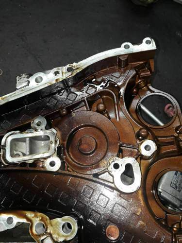

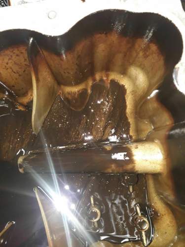

So nach Wochen Stillstand habe ich Gehäuse Dichtung, Kette, Öl, und Ölpumpe (wurde zig Mal ersetzt die Nummer) erneuert.
Wie man an den Bildern sieht, ist überall Kühlwasser.
Die Dichtung war komplett platt.
Es ist immer noch ein Unding bei der Laufleistung, da helfen auch keine Küsschen auf den Motor. Omg
