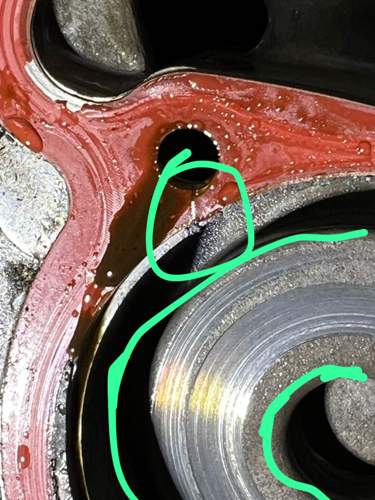

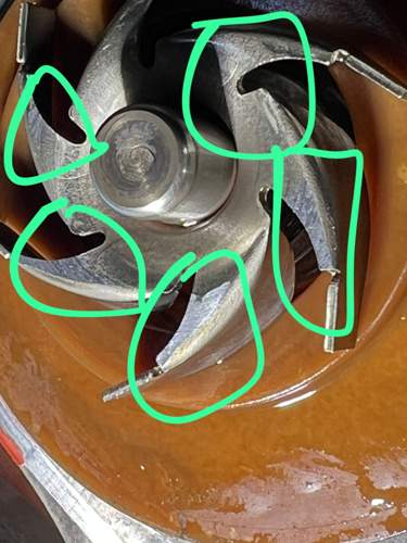

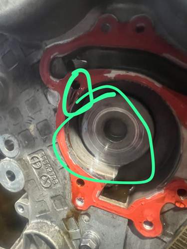

habe das Auto aus der Werkstatt abgeholt.
Die Steuerkette wurde getauscht (Ölwanne war natürlich ab), diese war ziemlich lose und ist bereits einen Zahn übersprungen.
Das Schaben kam aber von einer defekten Wasserpumpe, die Welle der Wasserpumpe hatte eine Unwucht und die Schaufeln haben am Gehäuse "geschabt".
Somit sind die Geräusche jetzt weg und der Wagen läuft deutlich ruhiger/spritziger.

@DerRollwalder
Da hat man dir aber einen Bären aufgebunden.
Gerade die Wasserpumpe ist als erstes undicht bei diesen Motoren, habe gerade zwei erneuert, persönlich.
Und wie die eine Unwucht haben soll, das muss mir mal einer erklären, das geht nicht.
Am Gehäuse kann die schon mal überhaupt nicht schaben, weil darunter eine Plastikabdeckung ist am Flügelrad.
Da muss schon erheblich Wasser ausgelaufen sein, sollte das der Fall sein mit der Unwucht.
Und um einen Zahn übersprungen, hätte schon einen Fehlercode geschmissen.
NW- Signal nicht plausibel zum KW- Signal.
Weil die beiden Signale über das Motorsteuergerät überwacht werden und die Verstellung der NW- Versteller ebenfalls.
Also so ganz traue ich der Werkstatt nicht.
Und um die Wasserpumpe auszuschließen, hätte man den Rippenriemen über die Wasserpumpe schon längst mal abmontieren können, um das Geräusch des Schabens zu lokalisieren.

@hwd63 Anbei Bilder der Wasserpumpe. Ich glaube die sind selbst erklärend.
Der Mechaniker (übrigends ein guter Bekannter von mir) hat mir auch ein Video geschickt wo er den Riemen runter hatte und an der Wasserpumpe gedreht hat, kam dem Geräusch ziemlich nahe. Ob das jetzt am Ende wirklich wie WaPu oder die Steuerkette war, wissen ma net. Aber es ist naheliegend.
Ob ein Fehler im Fehlerspeicher war, hat er mir nicht gesagt aber die Kette war dermaßen locker und ich wüsste nicht wieso er mich hätte anlügen sollen?
Der Motor beschleunigt deutlich besser und ohne Ruckeln also für mich auch sehr plausibel obwohl ich es auch schon selber vermutet habe.
Im übrigen war ich die letzten 2 Stunden mit dabei, er arbeitet sehr gewissenhaft weil er wenig Zeitdruck hat (selbstständig)
