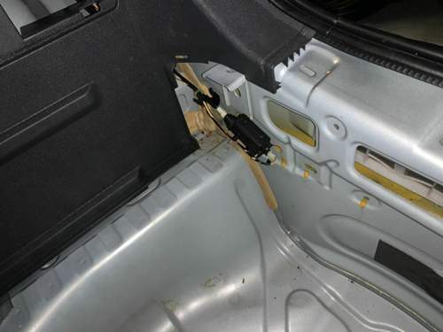

Hallo Zusammen,
ich war gerade an der Tankstelle. Der Tankdeckel lies sich nicht mehr öffnen. Ich habe die innen Verkleidung abgemacht und den Zeilzug manuell aus der Halterung genommen. Jetzt habe ich festgestellt wo ich zuhause war, das der Zeilzug garnicht reagiert wenn ich das Auto öffne/schließe. Das heißt der Stift bleibt in seiner Position und bewegt sich nicht. Nun möchte ich den Stellmotor tauschen. Ich finde dafür aber keine Anleitung. Könnt ihr mir da weiterhelfen ?
Opel Corsa D BJ 2014 3Türer
ORIGINAL GM Opel Stellmotor Stellelement Schloss Tankklappe Tankdeckel 6207146

Geht das nicht ganz einfach vom Kofferraum aus?
Also Verkleidung ausbauen, Motor ausbauen => alles einbauen .... fertig.
Denke ich da zu simpel?

Ich denke auch so. Aber welche Verkleidung und was genau. Mit der rechten Klappe kommt man nicht weit. Da muss man von innen etwas mehr machen. Wollte ja wissen ob mir das jemand genauer beschreiben könnte. Möchte ungerne etwas kaputt machen.
Da müsse ich jetzt selbst schauen.
Zugang entweder direkt vom Kofferrraum oder von der Rückleuchte hi. links, diese also ausbauen.

Ich demontiere gerade die Plastik Abdeckung. Da wo die Kofferraum Verrieglung ist.
Themenstarteram 6. November 2021 um 15:02
Der Stellmotor befindet sich tatsächlich hinter der Abdeckung.
Der Motor sitzt unten rechts hinter der Verkleidung. Da hast Du es ja fast geschafft.

Wie bekommt man bitte diese Schrauben ab ?

Ich weiß nicht wie ich die Schrauben abbekommen soll.
Das sind Außen Torx da gibt es Werkzeug für.

Ich muss mal schauen ob ich so einen Steckschlüssel habe… Wüste sonst nicht wie man da drankommen soll von der anderen Seite

Der Stellmotor wird ja nur reingesetzt und von außen mit einem Torx Adapter Festgezogen (Weibliches Gegenstück). Man hat dann nur die Möglichkeit die Schrauben mit einer Zange 1-2 MM zu drehen sodass man den Stellmotor zur Seite rausziehen kann. Mittwoch kommt der Neue Stellmotor, dann sollte es wieder laufen !
