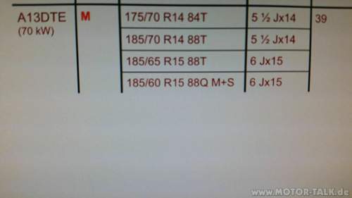

Hast du einen richtigen ecoFLEX mit 70kW und Start-Stopp? Falls ja, dürftest du schon gar keine 195er-Reifen fahren.

@sir_d ja es ist nen Ecoflex mit 70 kw hat aber 195er reifen drauf, keine ahung warum war beim kauf so...
So wie ich deine Beiträge gelesen habe hast du einen 1.3 Ecoflex mit 5 Gang, schau in deine Papiere da sollte die Reifengröße drin stehen, sind die 195er denn eingetragen.
Soweit ich weiß darf der Ecoflex keine größeren Reifen fahren. (Max 185/65-15)
Kläre das mal mit deinem Verkäufer denn das könnte bei einem Unfall böse enden .
1.3 CDTI Ecoflex Reifengröße

@Haribo11 , ja die Reifen sind natürlich ordnungsgemäß eingetragen, hatte mich damals auch gewundert aber er Vorbesitzer hat die drauf weil laut seiner aussage die 175er auf nasser Fahrbahn ne Zumutung seien, selber kann ich dazu nichts sagen da ich nur die 195er gefahren bin

Ich meine das die Ecoflex /95PS mit 185/65-15 ausgeliefert wurden und deshalb wundert es mich etwas wenn du/er von 175er sprichst.
Du kannst ja mal hier deine FIN angeben da siehst du womit er ausgeliefert wurde.

Damals stand in den Prospekten immer
4 Leichtmetallräder 6 J x 16 im 7-Doppelspeichen-Design
mit Reifen 195/55 R16
(nicht für 1.6 Turbo [110 kW] und 1.3 CDTI ecoFLEX [70 kW])
4 Leichtmetallräder 6 J x 16 im 10-Doppelspeichen-Design
4 Leichtmetallräder 7 J x 17 im 5-Doppelspeichen-Design
mit Reifen 215/45 R17, inkl.
- Sportfahrwerk
(nicht für 1.2 LPG und 1.3 CDTI ecoFLEX [70 kW])
