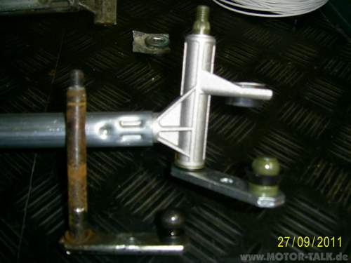

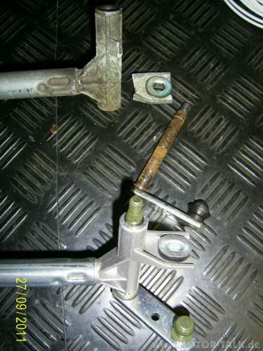

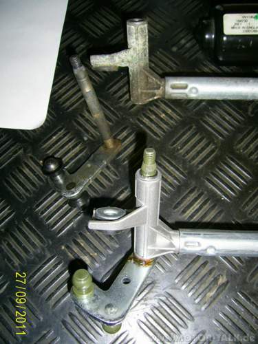

Hatte bei meinem Corsa das gleiche Problem. Gestänge auch bei ATP bestellt - Teile waren einwandfrei. Mittlerweile schon mehrere Auto-Teile dort bestellt. Corsa C u.a. Wischergestänge, Querlenker mit Buchsen etc., Vectra C Zündmodul, Bremsensatz vo u. hi.
Ein paar Bilder vom alten und neuen Wischergestänge.
Positionen vorm Ausbau mit Kamera festgehalten und beim Einbau wieder so eingestellt. Funzt alles ohne Probleme.
Gruß Werner
Corsa-c-099-scheibenwischergestaenge
Corsa-c-100-scheibenwischergestaenge
Corsa-c-103-scheibenwischergestaenge
+2
danke für die Bilder!
hast du denn die Teile vom alten Gestänge problemlos auf alte umbauen können ( Werkzeug? )
OK - Du siehst am Datum der Bilder, es ist schon einiges her - und man wird auch älter. Ich glaube, der Tausch der Verbindungsstange ginge ohne grosse Probleme. Wird nur rausgehebelt.
Gruß Werner
Jup, das sind so Kugelköpfe, die muss man abhebeln, das kann schonmal recht schwergehen. Ein möglichst großer Schlitzschraubenzieher tut da gute Dienste. Nur etwas Vorsicht walten lassen damit man nichts verbiegt. Zum Reindrücken sollte man eine Wasserpumpenzange zur Hand haben.
Gruß Tobias
ok also das Bauteil vom alten Gestänge mit einem grossen Schlitzschraubendreher aushebeln und mit ner Wapu ins neue eindrücken
