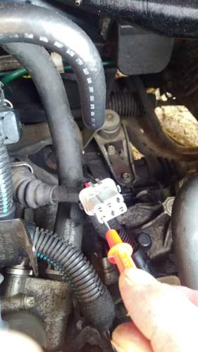

Ich meinte Distanzbild mit den Kabeln,wo Du angeschlossen hast.
Und geiz mal nicht so rum.
Haste keinen Speicherplatz auf Deinem Handy ?
Mach Fotos ,sonst sitzen wir hier noch an Weihnachten rum.

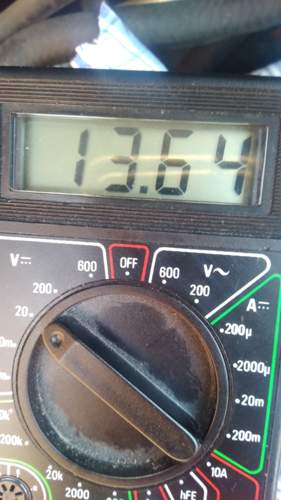

Bei stehendem Motor kann das niemals 13,74 Volt sein !!!
Was haste denn da gemessen ?
Ich habe die Sicherung im eingesteckten Zustand mit der plus Spitze an den oberen beiden Kontakten der Sicherung und die minus Spitze an Batterie Minus gemessen.
Die Spannung ist wahrscheinlich so hoch, weil ich zwei Sekunden vorher das Ladegerät von der Batterie gezogen habe.
Dann mess mal an der Sicherung F 9 und kauf neue Sicherungen.
Die sehen ja grottenschlecht aus !

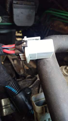

Was issen jetzt mit dem X 18 ?
Haste da jetzt Spannung ?
Bei Zündung an müssen alle 4 Kabel min.12.5 Volt haben.
X18 alle pins haben 11 bis 12 volt bis auf pin 5.
Pin 5 hat immer noch 0volt
Dann haste da falsch gemessen.
Welche Farbe hat das Kabel ?
Rot / Blau

Dann haste Kabelbruch auf Kabel RD/BU
Stell mal auf Widerstand und mach Ohm-Messung von PIN 5 bis zum K 35 Benzinpumpen-Relaissockel PIN 87.
Dann zur Kontrolle von PIN 6 bis zum K 26 - MSG-Relaissockel PIN 87.
Also die andere RD/BU - Leitung
Natürlich bei Zündung aus und abgeklemmter Batterie !!
Beide haben Durchgang.
Zum Testen habe ich jeweils wieder die Relais Brücke eingesetzt. Bei der K35 Brücke hatte ich plötzlich 12 Volt auf Pin 5 von x 18
Na,also .....Die wundersame Heilung !
Dann bau beide Relaisbrücken ein,aber diesmal zur Abwechslung richtig und mach Startversuch.
Und steck den X 18 wieder zusammen,sonst wird's nix !
