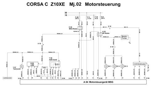

Motorsteuerung Z10XE CORSA C

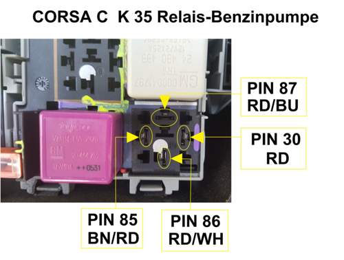

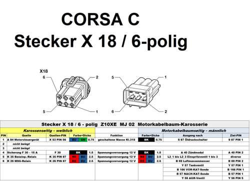

Dann erstmal Spannung messen bei Zündung an,ob "Saft " am EV-Stecker anliegt.
Also die rote Pruefleitung vom Multimeter an die Buchse von Kabel ROT/BLAU und die schwarze Minus-Pruefleitung an Masse bzw. gegen Minuspol Batterie messen !
Und nicht gegen den anderen PIN am Stecker !!!!

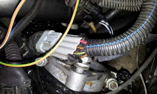

Wenn da nix zu messen ist,dann den Verbindungsstecker X 18 / 6-polig suchen und hier messen.
Der ist am Motorkabelbaum dran.
Der dickere Kabelstrang zum MSG.
Von dort aus suchen.
Meistens ist der hellgrau.Aber ohne Gewähr.
Der kann auch schwarz sein.
Wie der aussieht,siehst Du auf dem Beispielbild im Anhang.
Am PIN 5 Kabelfarbe ROT/BLAU
Siehe Anhang
Vorher natürlich Relaisbrücke am K 35 reinmachen !
Haste jetzt Relaisbrücke am K 26 - Relais drin ?
Und lass bitte das Zitieren der kompletten Texte !
Das nervt total !
Nur das Zitieren,was auch Sinn macht !
Und stell lieber Bilder rein.
Z.B. vom X 18
Pinbelegung Stecker X 18 Z10XE
X 18 astra g
Ich habe wie von dir beschrieben, blau/rotes Kabel vom EV Stecker gegen Masse gemessen 0 Volt, dabei war der Stecker abgezogen, Zündung an und Brücke drinne.
Sorry für die doofe Frage aber wo finde ich Stecker x 18?
Erstmal ist das Kabel ROT / BLAU und nicht BLAU/ROT.
Die Grundfarbe ROT kommt zuerst und dann der dünnere Farbstreifen.
In diesem Falle BLAU
Und zweitens : Mess lieber gegen Minuspol von der Batterie.
Haste wenigstens das MSG schon gefunden ?
Der X 18 sitzt genau unterhalb vom AGR-Ventil.
Direkt neben dem MSG.
X18 gefunden und an pin 5 sind leider 0Volt. Mit Zündung an und auch mit Relais Brücke getestet.
Haben Minus vona Batterie und pin 5

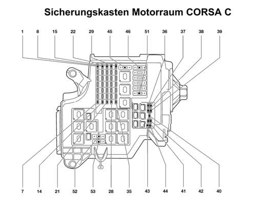

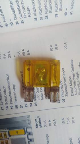

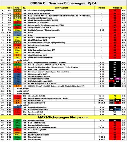

Dann zieh mal die Sicherung F 46 raus und mach Foto.
Das ist die oberste Sicherung in der Reihe mit den dicken MAXI-Sicherungen.
Sicherungen CORSA C Motorraum
Sicherungsbelegung CORSA C
Hier das Bild. Sicherung habe ich auch auf Durchgang gemessen, die scheint heil zu sein.
Was ich eben noch vergessen habe, Stecker x18 war ein wenig Öl.
X18 habe ich mit Kontaktspray bearbeitet.
