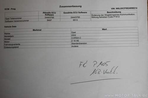

Feedback zu meinem Post vom 02.06.2014 (P1405 nach Erneuerung AGR Ventil / Z10XE)
Original geschrieben von berlinerrotzloeffel
Problem: Bei unserem Corsa wurde vor ca. einem Jahr das AGR Ventil gewechselt. Eingebaut wurde ein neues Pierburg (Artikelnummer 7.22875.13.0). Per OP-Com wurde der Fehler P1405 (AGR-Ventil kein Istwert) ausgelesen und gelöscht. Nach kurzer Fahrt (2 Km) war das "Auto mit Schraubenschlüssel" wieder da. Ich habe dann den Fehlercode P1405 (AGR Systemstörung) ausgelesen. Nach dem erneuten löschen kam genau dieser Fehlercode erneut (jetzt sofort nach dem Anlassen des Motors).
Der Corsa fährt aber ganz normal. Kein Leistungsverlust, normales starten, alles wie immer.
Wie in dem Link
Pierburg PDF Link
geschildert habe ich das Softwareupdate (nachdem es zunächst 1 Jahr ohne Fehlercodes funktioniert hatte) beim OH für gediegene 60 € draufspielen lassen. Nach bisher 30 Km auf drei Kurzstreckenfahrten kam kein Fehler mehr.
Das Update ist wohl also die Lösung des Problems, obwohl es zwischendurch auch so funktioniert hatte (ca. 1 Jahr / 8.000 Km).
Softwarestand alt war lt. OP-COM
Fahrgestellnummer: W0L0XCF0824098214
ECU Herstellungs Nr.: 24443795 AR
ECU Hardware Nr.: BOS 01120261206072
ECU Software Nr.: 1037362739
ECU Software Version Nr.: 2131
ECU Zulassungs Nr.: B01006
Motor-Typ: Z10XE
Werkstatt Nr. oder Tester Serien Nr.: Nicht programmiert.
Programmierungs Datum: 20011019
Kennung: 1201
Herstellungs Datum: 06330301
Software Nr.: 0532
ECU-Installations Datum: S 43000102
Fahrzeug Hersteller Spezifikation: 0261207421
Softwarestand neu ist lt. OP-COM
ECU Software Nr.: 1037367026
ECU Software Version Nr.: 2141
Motor-Typ: Z10XE
Werkstatt Nr. oder Tester Serien Nr.: O100040359
Programmierungs Datum: 20140618
Kennung: 1201
Herstellungs Datum: 06330401
Software Nr.: 0532
Img-7122-anonym
Img-7124
