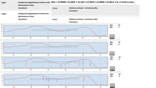

der Raddrehzahlgeber im Corsa D ist ein Aktiver Raddrehzahlsensoren,
im Corsa C ein Induktiver Drehzahlsensor,ähnelt einem Kurbelellensensor !
bei Aktiver Raddrehzahlsensoren ist eine Messung des Widerstandes nicht
Aussagekräftig bzw Möglich !
das bekommt man nur mir einer Fahrt mit Diagnosegerät mit ,
wo man die Aussetzer sieht ,im Bild !
da hatte meine Dame mal einen Seat Altea mit Aktiven Raddrehzahlsensoren ,
nur mit der Fahrt kam ich dem Ding auf die Schliche ,
beide hinteren Ringe in den Simmerringen weggerostet und Aussetzer und
deshalb ging die ABS-Lampe nicht aus !
beide Radlager hinten gewechselt ,
da die Sensorringe einzeln nicht zu wechseln waren !
mfg
Seat-fehlercode-raddrehzahlgeber
