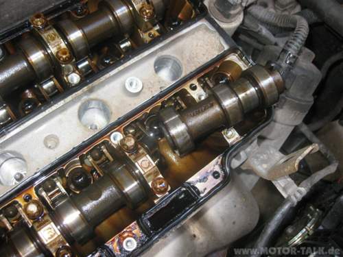

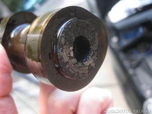

Bei mir ist es vor 1 1/2 Wochen passiert!:-) Es fing mit dem klakkern vom Motor an, dann kam einmal kurz die Warnleuchte (hab mir aber nix dabei gedacht) und 20km später auf der Autobahnauffahrt ist es dann passiert...! Das Ergebnis könnt ihr euch auf den Fotos anschauen! Meiner ist auch Bj. 7/2005 und hat 91000TKM runter.
Meine Werkstatt meinte, dass die Schraube der Lagerschale am vierten Zylinder locker war. Die testen jetzt erstmal ob die Ventile noch schließen, in dem sie Druck auf den Zylinder geben. Ist die billigere Variante, als wenn man gleich den ganzen Kopf abnimmt.
Hat von euch jemand noch eine andere Bezugsquelle für die Nockenwelle? Bei Opel kostet die 380€ und das Geld will ich diesem Verein eigentlich nicht in den Rachen werfen!:-)) Habe schon bei vielen Teilehändlern angerufen, aber es gibt wohl keine.
