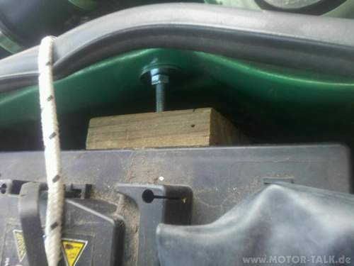

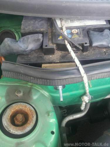

Die Batteriebefestigung und die Polkappen habe ich nun improvisiert, siehe Anhänge.
Ich hoffe, dass das ausreicht, meine Lösung mit einem Brett, das mit einer Schraube auf die Batterie drückt. Wackeln tut sie jedenfalls nicht mehr.

Kreativ 😁
Hast du denn die originale Befestigung nicht mehr? Ist ein Gewindebolzen der vor der Batterie gen Himmel zeigt, darau wird einfach ein Blech geschraubt dass in die unterer Kante der Batterie greift. Ne M8 Mutti drauf und fertig ist die Laube.
