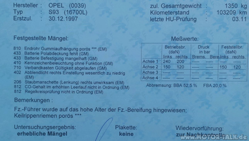

meiner Freundin Corsa B von 97 hat heute beim TÜV versagt, siehe Anhänge.

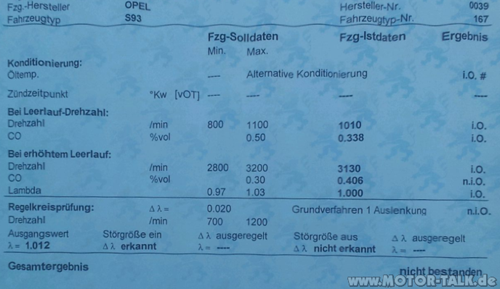

AU: zu viel CO und Lambdawert (Regelkreisprüfung) nicht i.O.
Mängel: Staubmanschette an der Lenkung gerissen, Abblendlicht zu niedrig (lässt sich nicht mehr einstellen) u.a. kleinere Mängel.
Ich war danach beim ATU und habe mal gefragt, was so eine Staubmanschette mit Wechsel kostet, dort meinte man ca. 100.- Euro, wenn man die Lenkung danach noch justieren müsste, wovon der ausging, dann 160.- Euro.
Das Abblendlicht (links und rechts übrigens) ist zu niedrig, lässt sich aber nicht verstellen, was evtl. zwei neue Scheinwerfer kostet.
Schließlich der evtl. schlimmste Mangel, die Abgaswerte stimmen nicht, das kann ja wohl alles sein.
Die übrigen Mängel kann ich selbst erledigen.
Lohnt sich das denn überhaupt noch?

Zu den Scheinwerfern würd ich mal schauen ob da der Leuchtweitenmotor evtl. nicht mehr richtig drin sitzt und ob die Clips für die befestigung kaputt sind. andernalls kosten neue scheinwerfer an die 60€. Weiss ich noch ich hab mir aber der Optik wegen Klarglasdinger geholt, die lagen bei 60€ zusammen.
Bei den Abgaswerten würd ich mal den LMM tauschen, der macht gerne den müll. Die regelkreisprüfung könnte die Lambdasonde sein, die ne macke hat. Alternativ mal auf undichtigkeiten am Krümmer gucken.
Lohnen tut sich sowas allemal. wird denke ich mal um den daumen bei 300-400€ werden.
Der Kilometerstand ist ja jetzt auch noch nicht sonderlich hoch.
Manschette am lenkgetriebe, nicht achsmanschette 😉
LMM ist ganz neu.
Ja Lenkung Manschette. Muss man da danach wirklich die Lenkung wieder einstellen?
Wie sind die ATU überhaupt? Sind das Abzocker?
Ja spur sollte gecheckt werden. Kannst du selbst schrauben?
LMM ist von bosch oder billig nachbau?
wenn du die Lenkmanschette machst, und die Spur vorher gestimmt hast , brauchst du die Spur nicht neu einstellen, Kontermutter vom Spurstangenkopf nur lösen, Spurstangenkopf abschrauben (kann Linksgewinde sein ) Manschette tauschen, Spurstangenkopf bis zur Kontermutter wieder dranschrauben, kontern , fertig, dabei verstellst du nichts, die neue Manschette passt über die Kontermutter .
Original geschrieben von fate_md
LMM ist von bosch oder billig Nachbau?
Von Bosch, der hat etwas über hundert Euro gekostet!!! Danach schnuckelte der Corsa wieder ganz brav, davor lief er kaum noch.

Wie ist das denn mit den Mängeln genau: ich habe ein paar erhebliche Mängel (EM) und ein paar geringe Mängel (GM). Wenn ich nun wieder vorfahre, muss ich alle Mängel behoben haben oder nur die EM?
Falls ich ja nur GM gehabt hätte, hätte ich die Plakette ja bekommen, oder?
Der Mann bei ATU meinte nämlich, da die Mängelliste auch EM beinhaltet, müssten nun alle Mängel abgearbeitet werden, nicht nur die EM. Stimmt das denn?
Falls es so wäre, könnte ich ja nur alle EM beheben und "einfach" noch mal komplett neu vorfahren, dann gäbe es ja nur GM (sofern nicht etwas neues erhebliches entdeckt würde), das wäre ja etwas unlogisch.
Wie ist das wirklich?
Ja das Fahrzeug muss mängelfrei sein. Man geht ja davon aus, dass du auch bei erteilter Plakette die GM unverzüglich hättest reparieren lassen.
aber warum zür hölle stellst du so ne frage??
willst du die GM nicht beheben, oder was?!
wenn nicht: sparen am falschen ende
wenn ja: warum so eine frage stellen?😁

Auch die GM musst!!! du beheben lassen auch wenn die EM nicht da gewesen wären. Für sowas gibt es den HU Bericht, den du bei einer Kontrolle schon mal vorzeigen musst und dann wird kontrolliert ob der mängelfrei war oder ob die mängel die draufstehen schon behoben worden sind!!! Für sowas ist der da und die Frist für die GM sind 1Monat bzw. 4Wochen. Das einzige was man bei GM nicht muss ist nochmal zu Nachuntersuchung.
Und wenn du es nicht einsehen solltest gehört dir der Lappen am besten entzogen und weggeworfen wo ihn niemand mehr findet.
