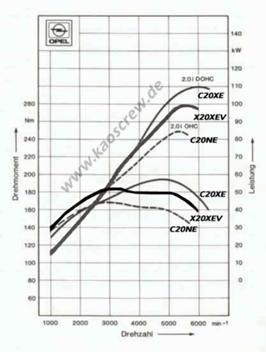

Der 2-Ventiler hat gegenüber dem 4-Ventiler bei niedrigen Drehzahlen einen gewissen Vorteil, gerade wenn der 4-Ventiler auf hohe Drehzahlen (sprich aggressive Steuerzeiten) ausgelegt ist.
Darum diese Ventilabschaltung beim Motorrad.
Bei normalen, nicht besonders hochgezüchteten Auto-Motoren ist es aber eher so dass 2 und 4-Ventiler bei niedrigen Drehzahlen etwa gleichwertig sind, spätestens aber ab mittleren Drehzahlen der 2-Ventiler kein Land mehr sieht.
Im Anhang
NE ist ein 8V, XE ein eher sportlicher 16V, xev ein gemütlicher 16V
