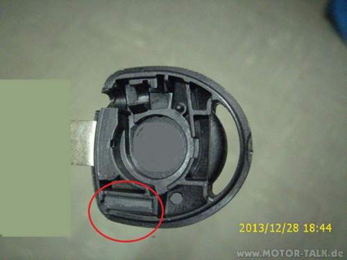

ja der Transponder ist drinn
sehe das Bild
D92
Jup ist einer, also lässt er sich codieren. Weiß nicht wies bei euch aussieht aber unser Schlüsselmacher hat die Zertifizierung Schlüssel zu codieren. Wenns der bei dir in der Nähe nicht kann der FOH macht das auch.

Ich hab Sie nicht richtig verstanden,VIN ?, können Sie mich aufklären,,
Übrigens, das mit dem Code vom Schlüssel geht einfach, mit einem Fehlerlese gerät,
wenn man das Gerät anschliesst, einfach auf Transponder gehen, die rest kommt von alleine,
wenn man die befehle vom Gerät folgt,, einfach zu codieren,, nur zu info,
Ich denke kann man die schlüsselrohling Bei .B...y für 15 euro bestellen,, wenn auch kein transponder drinne ist, kann man vom Schrottplatz irgend welche B corsa schlüssel Transponder raus nehmen und bei dem Neue Schlüssel einsetzen, und neu codieren,, Theoretisch müsste es gehen,
