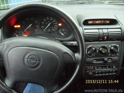

Als erste vilen dank für die Antworte

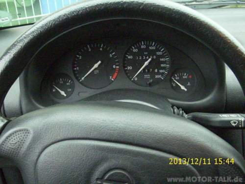

da muss Ich nochmal nachschauen,, aber ich hatte noch ein bild mit eingeschaltete Zündung,
das ist mir nicht aufgefallen,, ich dachte vom Werk aus kein Servo

Ich war jetzt gerade nochmal am Auto,
Ich habe mehrmals Zündung gedreht, oder motor laufen lassen,, Aber EPS nicht gesehen,
aber da ist och einer stelle wo es Beleuchten soll aber der leuchtet nicht, ich weiss nicht was das ist, ich habe nochmal bild da habe ich mit rot gekreisst diese beleuchtung geht nicht an,
ob das EPS ist weis nicht,

Mach mal bitte ein Bild vom Motorraum
Naja passt schon 0039/167 ist der 1.0er
Der Tacho ist ungewöhnlich. Die engere Stufung ab 140 ist aber auch typisch für den Motor, könnte passen.
Dafür "stimmt" das Lenkrad nicht. Der hat normalerweise das dreispeichige.
...ne ganz komische Kiste ist das. Resterampe.
Das gab's gerade 97 öfter. Da kam das große Facelift und es wurden im Übergang einige Promenadenmischungen aus alten und neuen Teilen gebaut.

Ne das mit dem Lenkrad muß nicht sein. Mein ehemaliger Corsa B 1.0 Bj. 98 hatte das selbe und mein jetztiger 1.4 8V Bj. 94 hat ebenfalls das gezeigte. Die Abstufung ab 140 hatte mein 3-Pötter auch.
