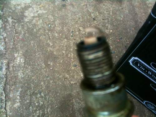

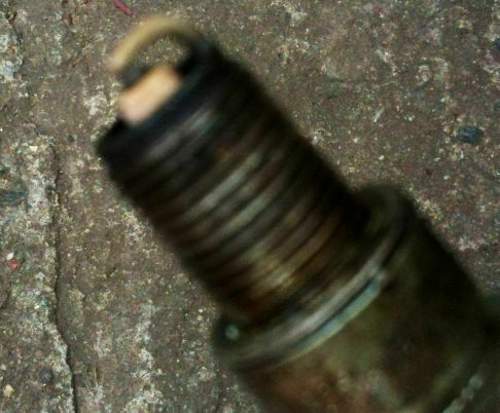

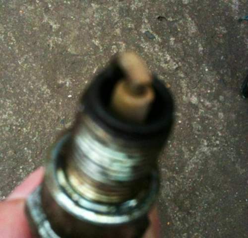

KERZEN unbeding erneueren. Die sehen (sieht) mehr als verbraucht aus!
Wirkt oft Wunder!

- habe dann doch die zündkerzen gewechselt, mit einer entsprechenden nuss war alles erstmal kein prob.
zündkerze, eine nach der anderen gewechselt,
geändert hat sich nichts... naja erstmal ruckelte es noch mehr, also deutlich mehr
auf dem platz kommentar zu den zündkerzen (siehe photo)
" die sind aber noch gut "

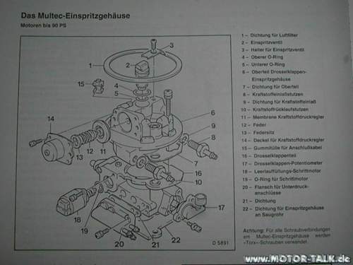

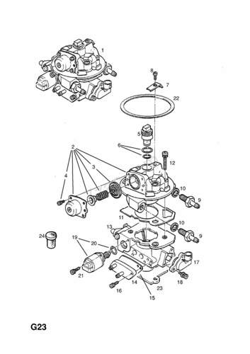

ach ja und bilder von der multec...
also KLR abschalten bleibt mir erstmal unklar
multec photo
Multec-einspritz-bild-m
Multec-c12

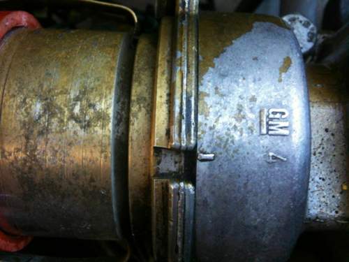

zündverteiler und einstellung
Eigen-zuendverteil
http://www.opcors.com/...ml_ndzeitpunkt_pr_uuml_fen_einstellen-60.html
Falschluft check mit bremsenreiniger erstmal keine veränderung,
werde ich nochmal prüfen müssen.
steht auf ultimo: Zündung spät !

MULTEC AUSWECHSELN ODER ZERLEGEN und REINIGEN
Ach so! Evtl auch mal die Einspritzdüse ausbauen und nach dem Alter die Dichtung begutachten!
