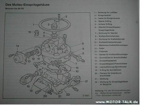

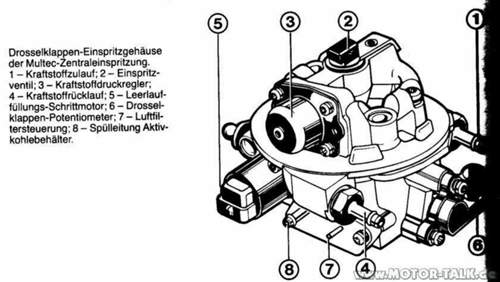

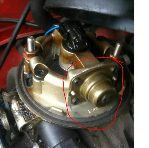

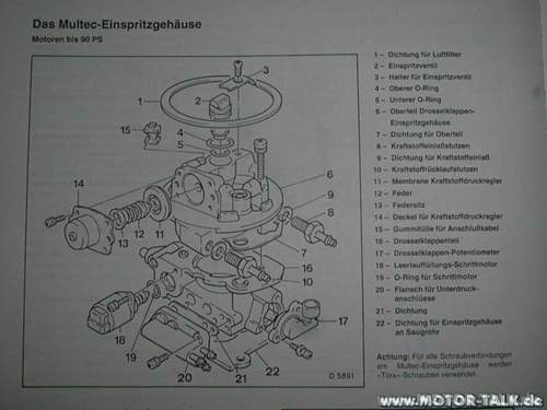

"was ist das" ? siehe foto
so sieht bei mir die multec aus
Membran-beschleunigerpumpe-multec-c12nz
das multec gehäuse
Das-nultec-einspritzgehaeuse-ski-list
Hast es ja schon gefunden! Membrane " KRAFTSTOFFDRUCKREGLER " !

das problem ist die multec, könnte sich ein besuch auf dem schrottplatz lohnen,
- oder kompletten reperatursatz finden.

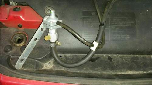

das mit der KLR (s.foto) stillegen hab'sch übrigens auch noch nicht getestet.
(denkmal als diagnose möglichkeit evtl. auch um das auszuschliessen)
müsste ich die schläuche an der KLR lösen und miteinander verbinden ?!?

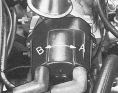

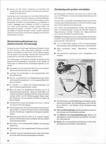

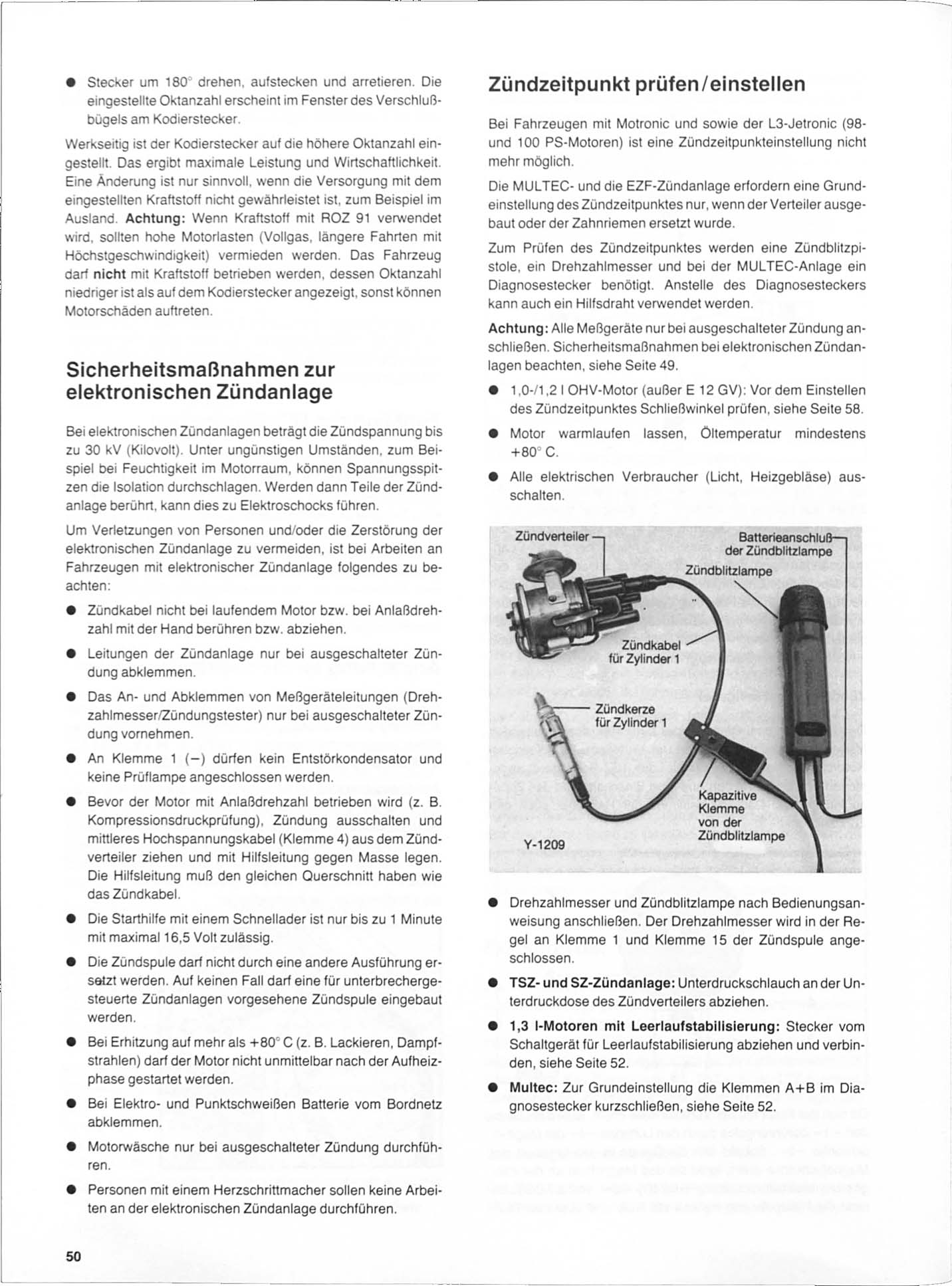

zündzeitpunkt einstellen.
http://www.opcors.com/...ml_ndzeitpunkt_pr_uuml_fen_einstellen-60.html
die multec- zündzeitpunkt prüfen.
zündblitzpistole., drehzahlmesser , meßgeräte bei ausgeschalteter zündung anschließen.
diagnosestecker klemmen a+b nit hilfsdraht kurzschließen.
https://images.sowirdsgemacht.com/baende/band49/band49_50.jpg
links "b" ---> spät , rechts "a" ---> früh siehe foto
Zuendung-einstellen
Zuendzeitpunkt-frueh-spaet-einstell

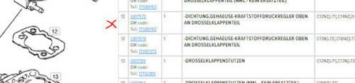

ach ja und so langsam check ich das mit ersatzteilnummer und teilekatalog
smile hätte jetzt also alle teile gefunden, die bei tausch der multec oder reperatur benötigt werden.

Bilder siehe unten MULTEC / Skizze / Ersatzteile / GM TeileNummer / Dichtungen...
Multec gehäuse
Multec Einspritzanlage Skizze
Dichtung Drosselklappenzeil

nach anleitung, allerdings ohne drehzahlmesser, mit diagnosestecker kurzschliessen !
Zuendung-einstellen
OPEL Ersatzteil Katalog Corsa A
https://opel.7zap.com/de/car/s83/
multec ersatzteilnummer (katalog)

motor warm (80"+ -),
gestern:
diagnosestecker gelöst und kontakt A +B überbrückt.
klemmschraube am zündverteiler gelöst,
Pilotlicht Blitzlampe Testlampe Blitzpistole Zündlichtblitzlamp angeschlossen.
start + motor läuft
die riemenscheibe hat eine markierung (10 vor ot-),
kunststoffverkleidung schmalen wulst,
die markierungen beim anblitzen fluchten nicht,
die abweichung beträgt ca 40"
zündverteiler steht auf ultimo "b" - spät, (foto)
zündverteiler nach rechts gedreht, in richtung "a" also früh, auch hin und her,
bei ca mitte der etwa 1 cm breiten markierung,
an der riemenscheibe fluchten die markierungen zwar immer noch nicht (abweichung ca 10"😉
aber er läuft ruhiger im stand ,weniger unruhig aber bleibt an, steuert merklich weniger runter,
geht nicht mehr aus... beim fahren hat sich kaum etwas gebessert, lediglich leichte veränderung,
aber ebenso problematisch.
heute:
Blitzpistole angeschlossen usw. siehe oben...
Zündverteiler weiter richtung "Zündung früh" also "A" bewegt,
bis die markierung an der riemenscheibe mit
zahnriemen-kunststoff-verkleidung-markierung übereinstimmt.
stellung auf ultimo "früh" (A)
effekt: im stand motor klingt richtig gut, stand-leerlauf sauber stabil,
nimmt gas/benzin an.
(musik in meinen ohren)
, nur beim
fahren das alte problem imit leichten variationen,
mehr probleme beim gasgeben, das ruckeln ist allerdings softer,
also nicht soooo heftig.
halte ich die drehzahl hoch 1500/2000 nimmt er beim anfahren
gas/benzin an und mit sehr gefühlvoller abstimmung von gaspedal
und kupplung saubere beschleunigung, wie schon immer.
