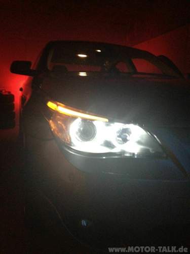

Guck mal hier , meine Bilder vorher/ nachher
Die 4x5 Watt bringen also nicht so viel Licht darein, grad bei Sonne, hab ich mir schon gedacht.
Das sieht ja gut aus, 10 Watt! Challenge! Danke für diesen Tipp und die Fotos, überzeugend. Dimmen die auch bei Abblendlichtzuschaltung ab (getaktet) oder wie läuft das?
